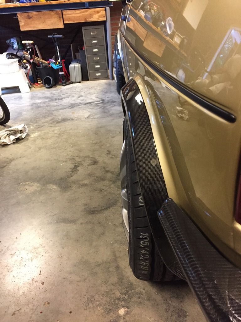

9Jx16 lijkt me volkomen kansloos op golf 1 tenzij je er idd extra brede (bergcup)randen op hebt. Ik rijd nu op 7,5J x 17 et28 voor en et18 achter (door adapters) en wil echt niet verder naar buiten...

Zoals op mijn foto te zien is, rijd ik met 195-40-17 en dat gaat ook net. Kan aan de voorkant niet verder naar binnen omdat de boel dan aanloopt tegen mn schroefset. 185 bandje zou misschien nog ietsje kunnen schelen, maar dan ben je veroordeeld tot babipangang racefietsbandjes en dat wil ik niet...
