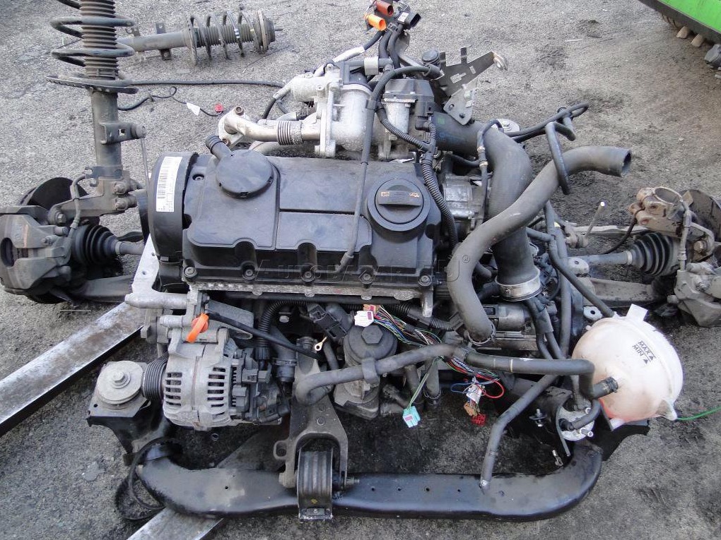

Ik heb de T5 altijd een beetje laten liggen door de problemen met de 2.5TDI maar heb daardoor de 1.9TDI een beetje over het hoofd gezien. Op korte termijn is dit een prima optie en ik overweeg om mijn T4 in te ruilen voor een beetje een vroege 1.9TDI maar op termijn gaat die natuurlijk ook nergens meer een binnenstad in komen vandaar mijn vraag; heeft iemand ervaring met het swappen van de 1.9TDI in een T5 met een 1.8T/20VT blok?
In Engeland zijn er een aantal T4's omgebouwd naar dit blok maar dat is allemaal alles behalve plug 'n play en de versnellingsbakken van de Golf/Seat/TT/Passat die als donor wordt gebruikt past niet.
Nu zag ik in mijn zoektocht naar een 1.9TDI een plaatje van het blok en viel me op dat deze qua vorm zo lijkt op een 1.8T blok.
Kan het zijn dat een swap van een 1.8T in een T5 op deze manier redelijk te doen is of zit ik er volledig naast? Hieronder twee afbeeldingen van de blokken, boven de TDI en onder de 1.8T.
Ik kan online nergens informatie vinden van iemand die dit heeft gedaan en ben benieuwd of het inderdaad eenvoudiger is dan bij een T4.

Ik vond deze http://www.vwt4forum.co.uk/showthread.php?t=408537
Jammer dat de plaatjes weggevallen zijn. Zag op youtube ook wat t4 20vt filmpjes. Het is altijd al is gedaan namelijk.
Ik zou als je voor de 20VT gaat of 110 - 115 PK 5 inlijn ombouwen naar vrij programmeerbaar systeem met flexfuel sensor en EV 14 injectoren.
Zodat je een vol sequentiele inspuiting hebt en ook normale 95 en E10 kan tanken en veilig maar zuinig kan afstellen. Denk dat minimaal 1 op 12 haalbaar moet zijn met het gewicht van de t4 en wellicht nog veel beter?!

Ja heb de thread op vwt4forum wel helemaal gelezen (gedeelte van de plaatjes is nog te bekijken door ze te openen in een nieuw venster) maar mijn conclusie was daar toch een beetje; te veel gedoe en kosten om die motor in een T4 te krijgen. Een beetje T4 kost €2000/€4000 dus dan is een motorombouw financieel niet echt haalbaar. Bij een T5 ligt dat weer net anders; zeker bij ombouw naar camper is dat nog enigszins aantrekkelijk of de moeite waard.
