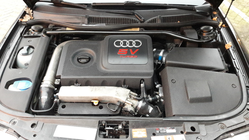

Helaas geen foto van hoe het nu is, maar heb ondertussen ook een nieuwe motorafdekkap besteld en carterslangen om de catchcan netjes te maken. Dus dan is dat ook weer helemaal af.

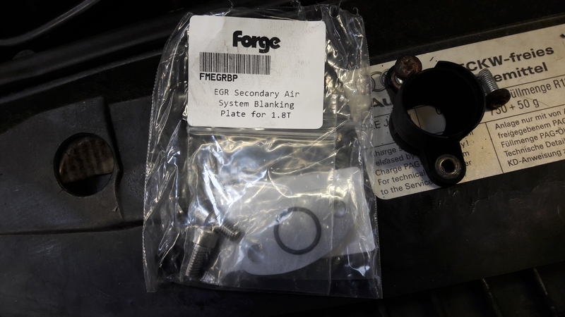

Even een vraag hoop dat iemand het weet, heb ook van Forge een blindplaatje gekocht voor het secundaire luchtsysteem. Maar nu is het mij een raadsel waar die precies op moet. Want het potje dat langs het blok uit steekt past hij niet op. Moet hij dan op het blok zelf geschroefd worden?

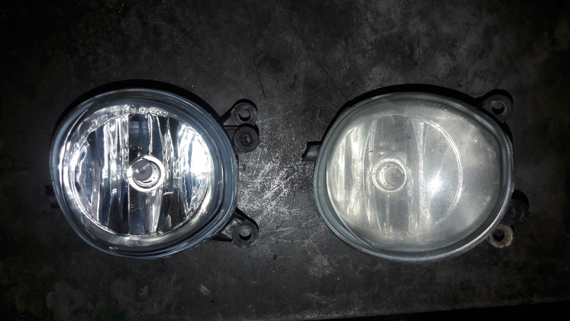

Vandeweek mistlampen vernieuwd, zoals je op de foto kunt zien was het erg hard nodig. Natuurlijk wel weer alles vastgeroest dus uitboren was een must.

Laatste deel van het secundaire luchtsysteem verwijderd en afgedopt. Waternek moest ook los dus gelijk maar mee vervangen.
Daarna het afgrijselijke carterventilatiesysteen aangepast met wat fatsoenlijke siliconen slangen. Bij de catchcan komt nog een 135graden bocht ipv de 90 graden hoek maar die was ik helaas vergeten te bestellen

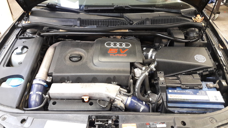

Ook nog de n75 en blow off valve slang gemonteerd van forge:
Ook een nieuwe motorafdekking en nu ziet het er eindelijk weer eens toonbaar uit:
VOOR:
NA:
Nu ik alles open had liggen was het een mooi moment om eens te checken waarom er af en toe oliedruppels aan de hardyschijf hangen. Na wat speurwerk kwam het van de turbo vandaan. Ik dacht hmm dat kan zomaar eens de oring o.i.d. zijn bij de toevoerleiding van de olie... nope! het was weer raak...:
Die ene slang... die ene die ik als laatste nog een keertje moest controleren omdat ik daar de laatste keer lastig bij kon.. het blaast zo langs de klem af... nieuw bij de dealer: €212 ex. Btw. Gelukkig zijn ze er ook van Forge.

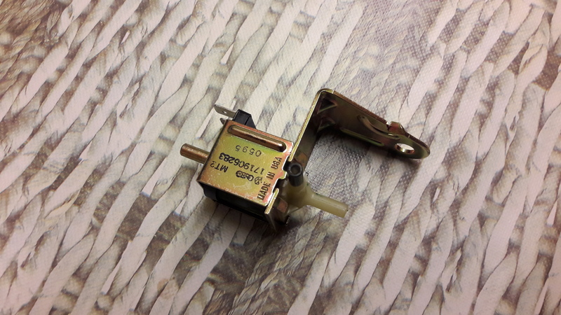

Heb nu een nieuwe N75 klep besteld, de klep die er bij mij nu op zit is helaas niet meer leverbaar en vervangen door een ander nummer... maar hij is compleet anders dus hoop dat deze gaat werken. Dit stond overigens wel gewoon in ETKA aangegeven dus neem aan dat het klopt.
Geen idee of dit het probleem op gaat lossen maar meestal is bij deze foutcode de N75 klep de boosdoener.

Wat betreft die N75 klep, denk ik dat het niet goed komt. Als ik dat nummer google van die nieuwe, dan kom ik uit op een Golf 1 onderdeel wat in het vacuumgedeelte zit...voor zover ik kan zien tussen inlaat en onststekingsvervroeger.....
Stekkerverbinding komt zo te zien ook niet overeen met de huidige N75. Heb wel eens gezien dat een vervangend onderdeel van een jongere type op een oude auto komt...maar nooit andersom

Tot deze conclusie kwam ik gisteren avond ook..:
Had er ook niet al te veel vertrouwen in maar de slang aansluitingen zijn 3x zo dun als die erop zitten dus moet toch even een andere oplossing gaan verzinnen.
Nu kwam ik er wel achter dat er op mijn N75 nog een letter achter de cijfers staat en dit heb ik niet gezien. Dus ga nog 1x de dealer ff bellen misschien dat ze er toch nog wel aan kunnen komen.
Ze zeiden namelijk dat geen enkel nummer meer leverbaar was behalve die ik nu gehad heb maarja.. we zullen zien.

Originally Posted by René
Welke n75 zit er nou tussen?
Er zat de N75 058 906 283 C tussen. Deze was volgens de dealer vervangen door een andere en nu zit er dus de 058 906 283 E tussen.
