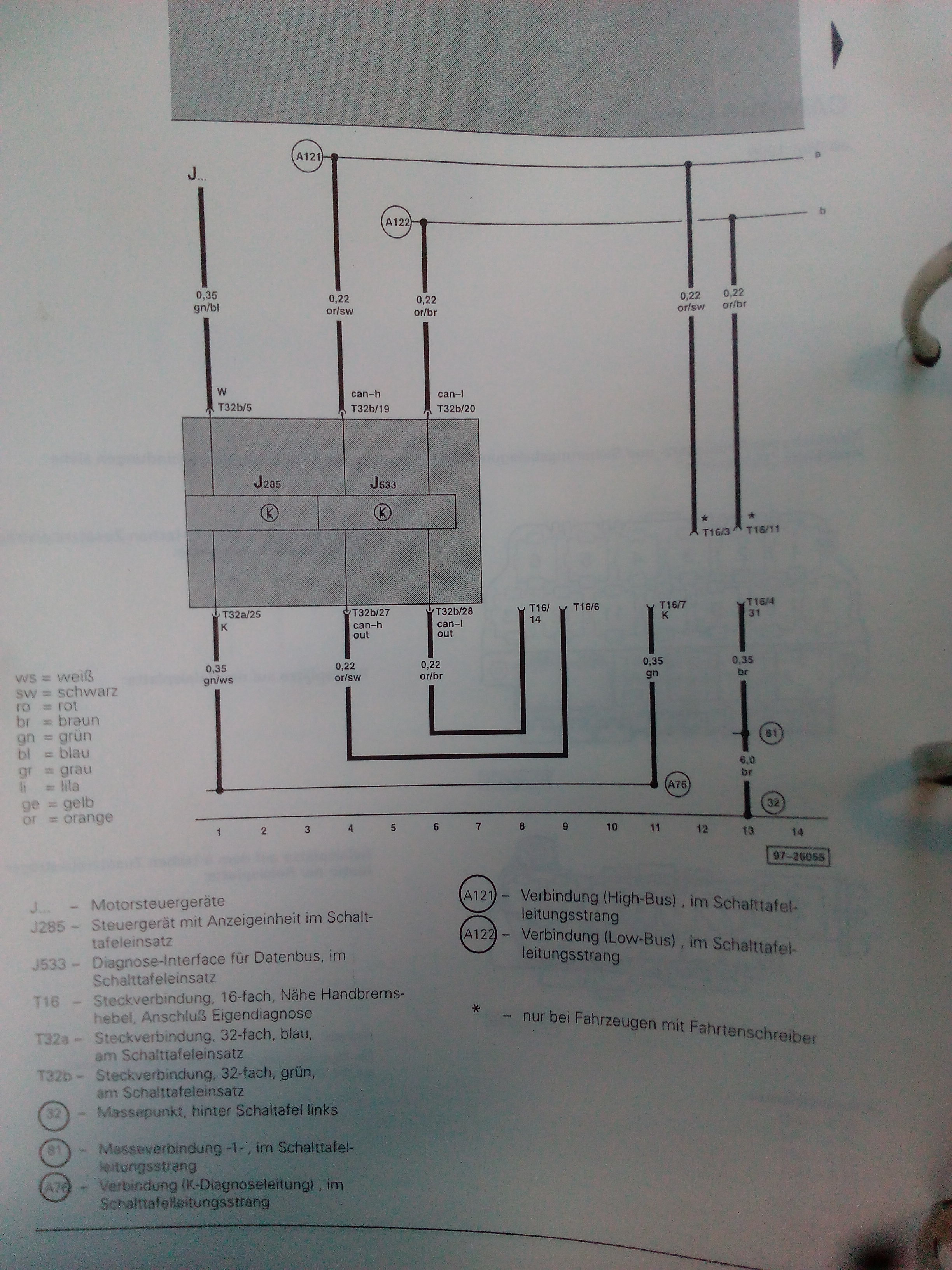

Na mijn motorombouw moet ik nog een paar dingen doen, waaronder de gasklep inleren, maar ik krijg helaas geen verbinding met de ECU.
- De ECU is van een Passat 3B VR5, motorcode AGZ.
- Ik heb in de stekker de standaard OBD2 pinout gebruikt.
- Bedrading is doorgemeten en in orde.
- CAN H en L zitten rechtstreeks in de stekker, en dus niet zoals in de Passat via het dashboard.
- Ik las ergens dat de K-lijn voor storing kan zorgen, dus die is al uit de stekker gehaald.
- Onlangs heb ik de startblokkering uit de ECU laten schrijven.
- De ECU is het enige component op de CAN-bus.
Iemand die mij hier mee kan helpen? Zie ik iets over het hoofd of is mijn ECU gewoon rot?

probeer eens een 120 Ohm weerstand heel dicht bij de ECU tussen CAN-L en CAN-H te verbinden. Wie weet ....

De ECU heeft geen K-lijn, volgens het schema althans.
Ik zie in het schema dat er wel een 'W' vanaf de ECU naar het dashboard gaat. Is het een goed idee om deze te verbinden met de K-lijn? Lijkt mij dat die 'W' draad wel iets met diagnose te maken heeft, anders stond 'ie niet in dit schema.

Heb net nog een 1.4 tdi ombouw gedaan en daar was de W ook K- lijn

W was inderdaad de K-lijn, dus inmiddels kan ik verbinding maken. Bedankt!
