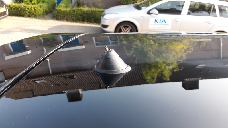

Ik heb ook gelijk mn nieuwe dab antenne gemonteerd nu het toch los lag allemaal. Deze was ietsje duurder maar deze is massavrij wat een hele hoop gedoe scheelt met metaal blank maken etc. + dat deze er gewoon netjes uit ziet en niet de complete hoek rechts onderin van mn ruit opneemt.

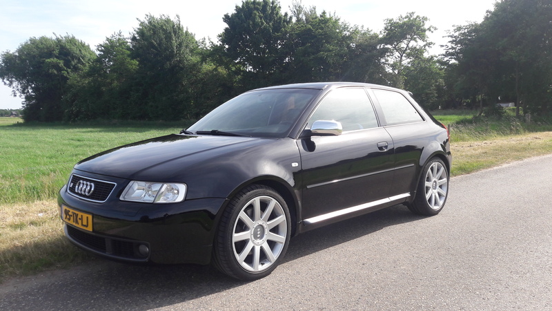

Setje wielen 2 weken geleden weggebracht naar wheelcare in zeeland voor coaten, vandaag opgehaald, 3 velgen gericht, 2 opgelast en afgedraaid vanwege stoeprandschade.
Heb ze in de originele hyperzilver kleur laten coaten, kostte wel meer maarja... ik vond het toch het mooiste.
Prijzen zijn echt heel schappelijk niet te duur en hij leverd echt super kwaliteit!

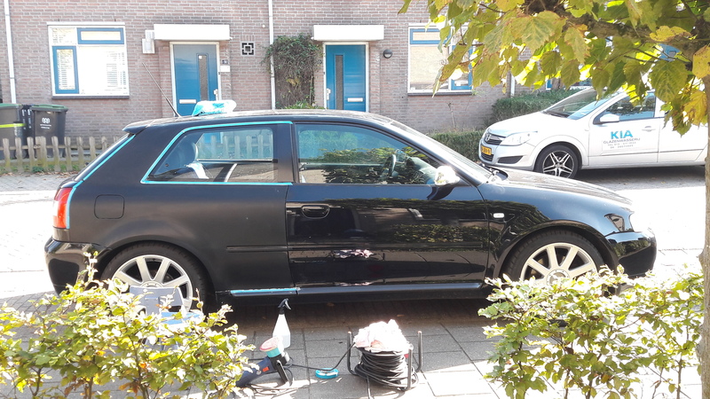

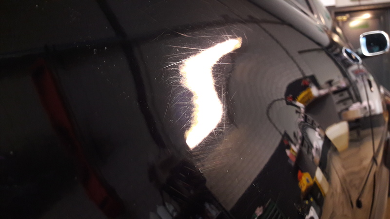

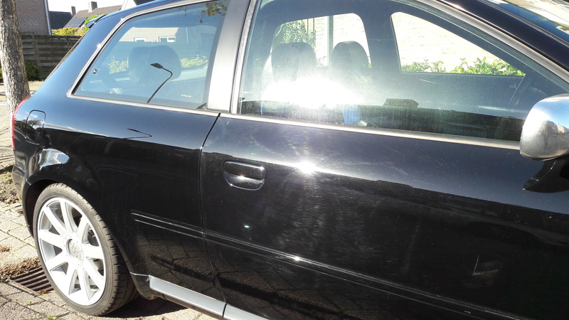

Momenteel druk aan het sparen maar toch een kleine update. Eindelijk begonnen met het fixen van de lak. Ik had alles al liggen maar nog geen zin gemaakt om eraan te beginnen, maar nu wel

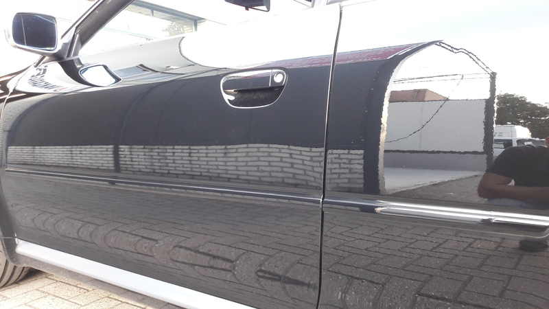

Heb een achterscherm ge-wetsand nu, eerst 2000 waarna 3000 en met de meguiars wollen pad (de meest agressieve) en monello gepolijst. Ben helaas vergeten om een foto te maken van hoe het was, maar het was een en al krassen die heel diep in de lak zaten. Alles is nu verdwenen, niks meer van te zien. Het enige wat je nu goed kunt zien is het structuur verschil tussen de deur en het achterscherm op de derde foto.
Elke auto heeft wel een klein beetje sinasappelhuid, maar dat is nu bijna helemaal weg op het achterscherm en daarom zie je het een stuk duidelijker op de deur nu.
De deur is wel gepolijst alleen niet geschuurd (lak onder de klink moet ik nog een keertje aanpakken)
Tot zover de update

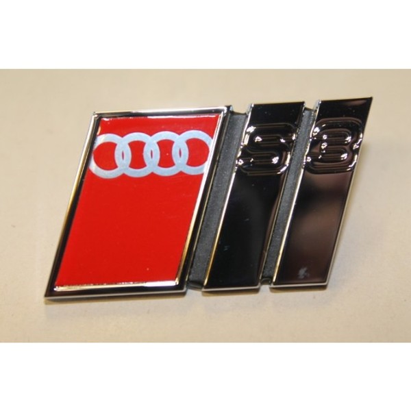

Ik ben opzoek naar het oud type s3 embleem dat achter op de kofferbak zit:
Ik haat het nieuwe type logo omdat het er eigenlijk helemaal niet op moet en ik het veel te opzichtig is wat niet echt het doel van een S model is i.m.o.
Nu zijn de logo's die voor in de grill en op het stuur zitten wel leverbaar bij de dealer, maar die achterop de auto zitten niet helaas... en het logo wat voorop zit heeft ook niet de juiste grootte dus die kan ik niet voor achter gebruiken...
Heeft iemand enig idee hoe (of waar) ik aan zon embleem kan komen?
Alvast bedankt

  #151
Old 24-09-2017, 18:53
wessel97's Avatar
wessel97 wessel97 is offline
Join Date: Jun 2013
Posts: 1,661

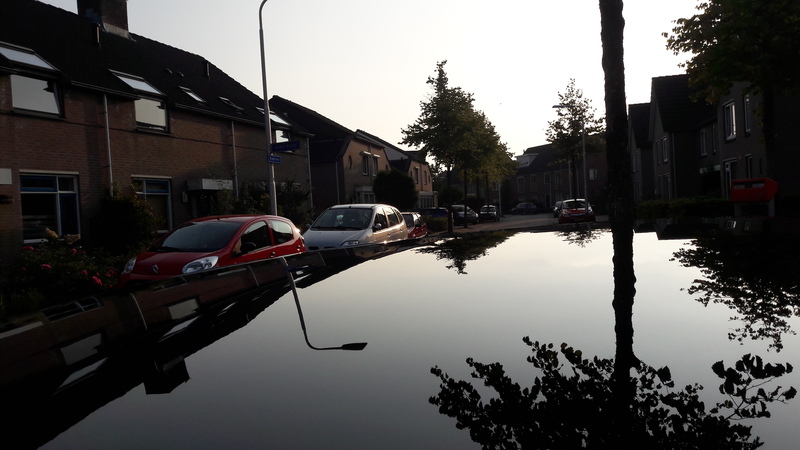

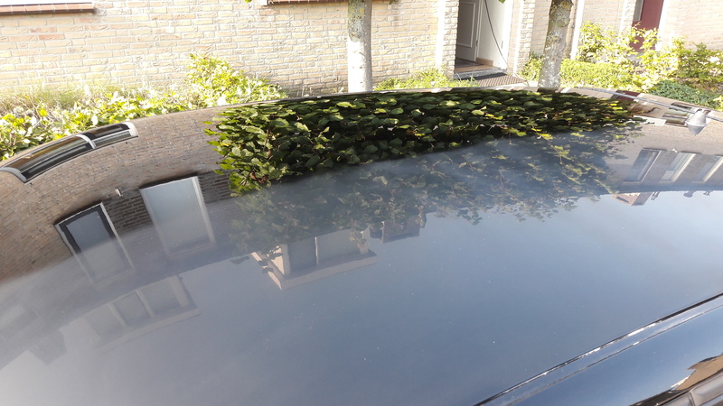

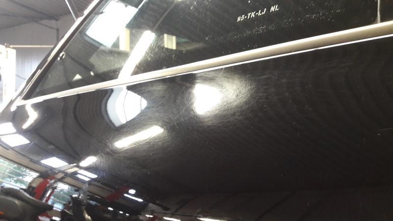

Weer een klein stukje verder, het duurde even maar de eerst volgende stap was het dak en daar had ik tot nu niet zo heel veel trek in..
Zeer tevreden met het resultaat, het is net een spiegel zowel uit als recht in de zon ( niet zoals de filmpjes die op facebook e.d. voorbij komen)
Ook nog even de daklijsten eruit gehad, geen roest te bekennen dus wat dat betreft zit het voorlopig wel goed.
Binnenkort de rest doen en even goed in de bescherming zetten voor komende winter (alvast)
- '92 Golf 3 2.0 GTI (Sold)
- '84 Golf mk1 cabrio (sold)
  #152
Old 02-10-2017, 09:46
wessel97's Avatar
Join Date: Jun 2013
Posts: 1,661
Oke, ik zit met een klein probleem. Van het weekend heb ik een nieuwe inlaatslang gemonteerd vanaf de luchtmassa meter naar de ingang van de turbo. Ik had eerst een andere besteld die geschikt zou moeten zijn (zei dat bedrijf tegen me) voor de 1.8t APY.. niet dus, past alleen maar op een APX of een BAM.
Anyway deze slang lekte dus ergens ( boostleak ofzo geen idee waar precies) maar het 'spoolen' van de turbo hoorde je heel erg dus lekken deed hij zeker.
Nu heb ik dus een nieuwe besteld van Samco (portemonee vol met uien nu) want die waren de enige die je juiste slang maakten.
Nu is de auto stiller blow off valve fluttert nu ook ipv van dat die vrij weinig deed. Alleen nu doet zich een probleem voor. Regelmatig blijft de boost hangen op 0,2 bar. Een seconden of 5 á 6 en daarna loopt het pas verder op. Dit is niet elke keer dit komt gewoon af en toe voor. Nu heb ik zon vermoeden dat het de N75 klep is maar kan op internet niet echt vinden wat daar de symptomen van zouden moeten zijn.
  #153
Old 02-10-2017, 09:59
Join Date: Aug 2012
Posts: 1,478
Met vriendelijke roet,
Evgeniy
  #154
Old 03-10-2017, 21:01
wessel97's Avatar
Join Date: Jun 2013
Posts: 1,661
Originally Posted by SciroccomTDI
Heb m ondertussen gevonden bij audi tradition in duitsland, is een soort van 'classic parts' maar dan voor audi
Maar toch bedankt!

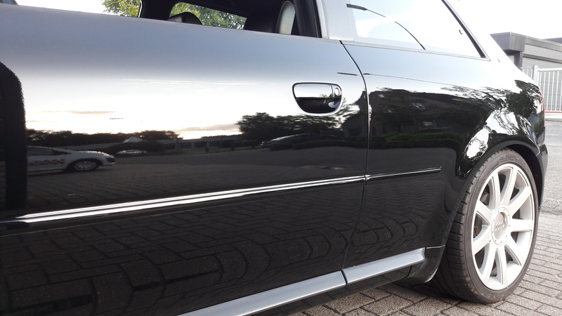

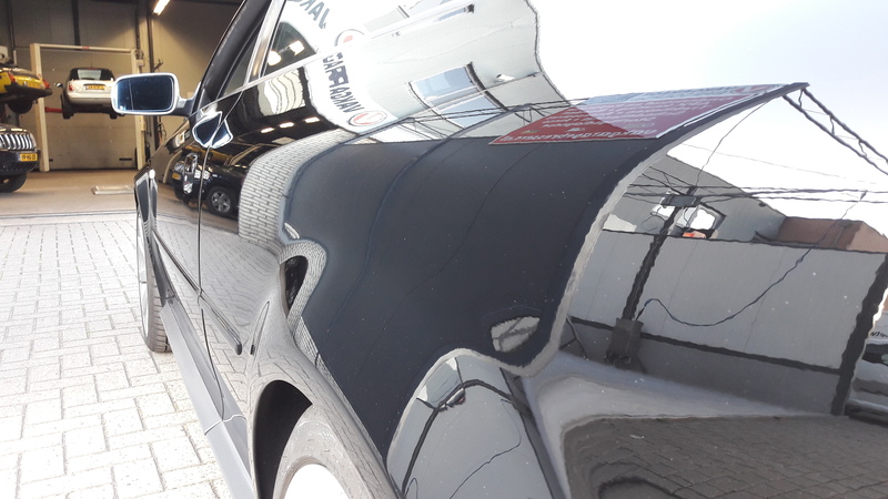

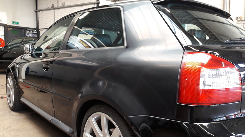

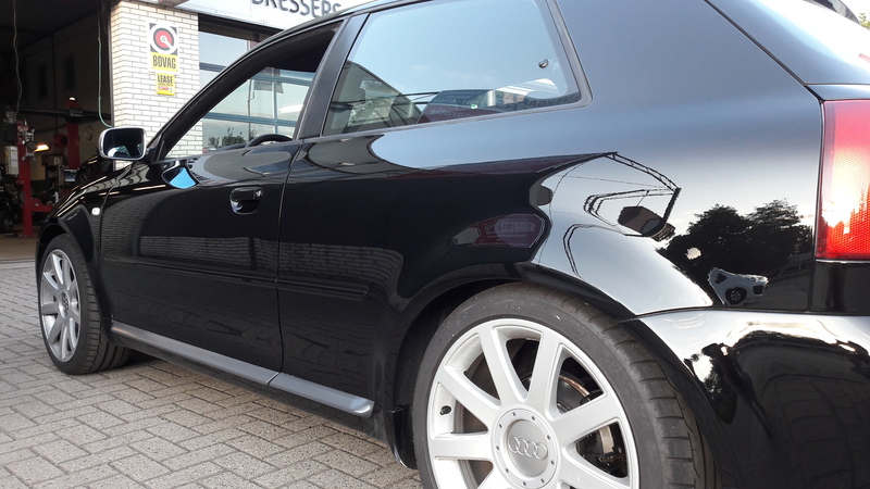

Gelukkig toen het nog even lekker weer was ook nog wat kunnen polijsten, dit zijn foto's van de zijkant voor het poetsen;
Alles is nu weg, op deze foto glimt hij weer (hij was nog niet gewassen dus de blanke lak resten zaten nog tussen de strip). Je kunt nu ook goed het verschil zien met de deur (die moet nog)

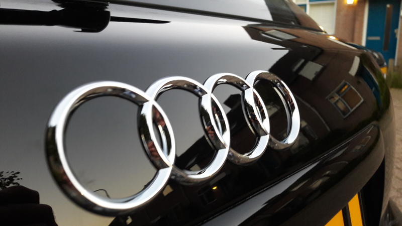

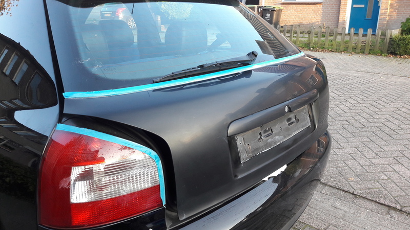

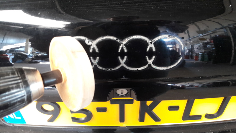

Ook de achterklep is gedaan en is voorzien van een nieuw logo en het nieuwe S3 embleem.
