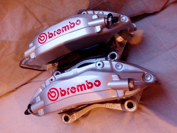

Rdw ziet graag dat je remmen aanpast aan het vermogen hoor. Daar jaag je ze niet mee op stang maar laat je zien dat je snapt dat bij meer vermogen ook betere remmen horen.
Old 19-03-2017, 18:37
Typ89 Typ89 is offline
Join Date: Mar 2017
Posts: 27
Dankje
Dat denk ik ook, maar de Brembo's passen niet in 1 keer aan de veerpoten. Daar moet dus een op maat gemaakte houder tussen en ik krijg van de RDW verschillende verhalen over de eisen hieraan. (Er was al een medewerker die over Lelystad begon.)
De A4 remmen die de auto nu heeft passen zonder modificaties, dus die laat ik eerst zitten.
