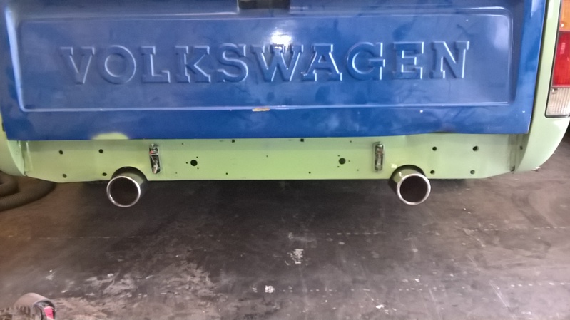

Ff een aanpassing aan de achterkant, normaal zag je de halve demper onder dr auto vandaan komen (wat ik geen porum vond) en daar kwam bij dat de R32 uitlaat bij gesloten klep maar 1 pijpje gebruikte.
Dus demper omhoog en aan de slag met bochtjes.
Zo ook ff twee uitsparingen gemaakt in de balk waar de pijpjes in komen te hangen
Na heel wat uren passen, meten slijpen, helaas kromtrekken, dus weer slijpen en lassen hangt ie dan.
Nog ff een sfeer foto van dr fabriek waar je niks meer van ziet.

  #828
Old 31-03-2017, 07:45
chrisjuh chrisjuh is offline
Posts: 1,832
Op een vreemde manier ziet het er best goed uit, had ik niet verwacht!

  #829
Old 31-03-2017, 08:34
ewcaddymk1's Avatar
Join Date: Nov 2011
Posts: 2,938
ik wou de pijpjes graag iets hoger, en dan wel op een manier dat het wat beter bij de auto past vandaar de uitsparingen. En dan kan ie straks achter nog wat zakken.
Nu is mijn laswerk niet mijn sterkste kant maar met een lamellen schijf lijkt het wel wat
Maar gelukkig zit het onder de auto, en ga op meetings toch geen spiegel onder de caddy leggen.
Ik vond persoonlijk toch het mooiste aan de hobby om wat uit te vinden wat een ander niet heeft, en dan de uitdaging om dat dan ook voor elkaar te krijgen

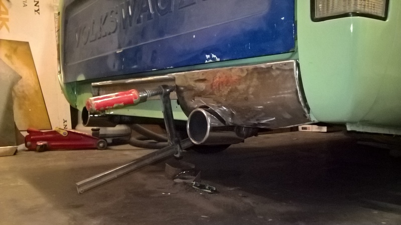

Vandaag maar begonnen met een roll-pan, de buurman had nog oude stukken plaat liggen dat kwam mooi van pas.
TSJA ......zeg het maar!!

  #840
Old 10-04-2017, 14:19
ewcaddymk1's Avatar
Join Date: Nov 2011
Posts: 2,938
Vanmiddag vrij genomen, dus mooi tijd voor de rollpan
