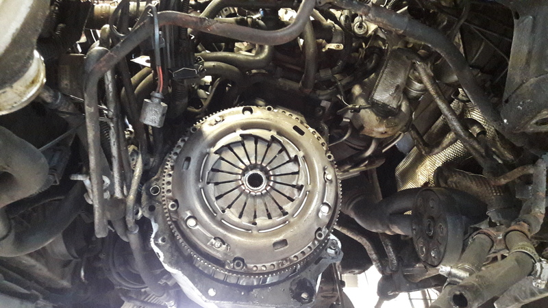

Vandaag weer lekker verder gehobbied, twee massavliegwiel plus koppeling zit erop.
De auto rammelde al een tijdje bij stationair en met het uit zetten met losse koppeling, Ingetrapte koppeling was er niks aan de hand. Heb het nog ff gecheckt, dit massa vliegwiel is maarliefst 3 jaar en 23.000km meegegaan... absurd gewoon. Ik wist dat ze snel verslijten maar dit slaat nergens op, hoop dat deze langer meegaat. Er zat zelfs nog een rand op de drukgroep en het massavliegwiel van een kleine 3cm daar was de koppeling nog niet eens geweest. Zal er nog wel even een foto van posten
De nieuwe koppeling en vliegwiel:
Ook de olielek bij het oliefilterhuis maar opgelost. Flinke beunhazerij zeg. Ik denk dat ze geen geschikte o-ring hadden ofzo toen het opzetstuk voor de temperatuur en druksensor begon te lekken. Vloeibare pakking in overvloed. Ga het nu zelf maar oplossen met een geschikte o-ring die er wel goed inpast.
Heb ook nog een defecte wiellager en een gebroken veer (achter) ontdekt. Dus ben nog wel even zoet voorlopig met onderhoud plegen.
