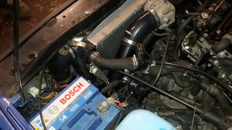

hij is klaar 😊
na montage van een andere versnellingsbak en dynamo was/is alles goed. Hopelijk blijft dat zo😊.
Hij liep alleen nog op de 1.3 injectie pomp.
Deze pomp heeft lang niet genoeg in huis, om de motor van genoeg benzine te voorzien.
Dit probleem heb ik opgelost door een vr6 tank + pomp te monteren, door ervaring blijkt deze nog niet genoeg te leveren bij vol vermogen. Dus heb ik ook nog een 909 brandstofpomp onder de auto gemonteerd. Dus ff kort de vr6 hoofdpomp dient nu als opvoerpomp en de 909 pomp als hoofdpomp.
De auto is nu geheel klaar op het chippen na.
Hier voor ga ik na, van vught tuning. Heb al contact gehad ivm brandstof verhaal. Nu alleen nog ff chip afspraak maken, en kijken wat ie doet😊.

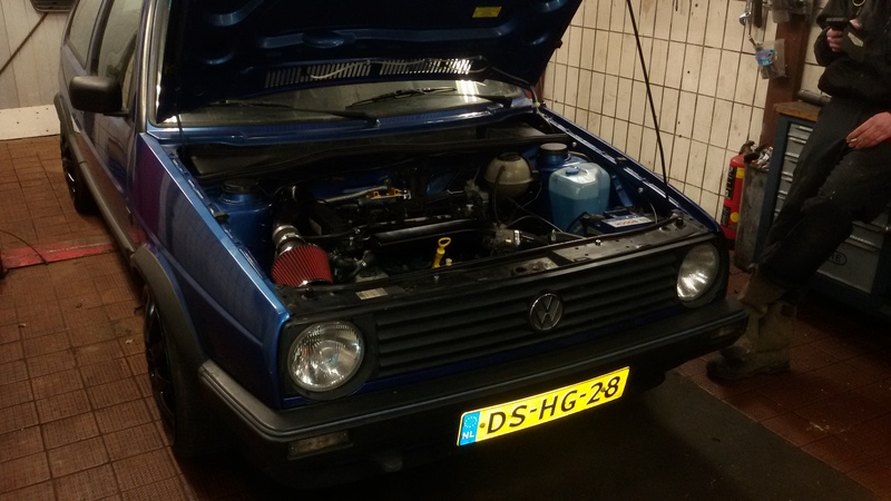

Vandaag ff de mk2 naar marum gebracht 😊 naar vanvught johan zat aardig vol op de zaterdagen. Dus vandaar de keus dat ik hem gebracht heb. Kan Johan op zijn gemak zijn kunstje doen😊. Ben erg benieuwd en hopelijk volgende week weer ophalen. Ik zal hier update met een uitdraai.

Klopt paul 😂😂 drijfstang lager er uit gelopen op de bank.
Nieuwe motor heb ik al maar voorlopig geen tijd meer voor dus jullie houden het tegoed wat hij doet met zo turbo.
