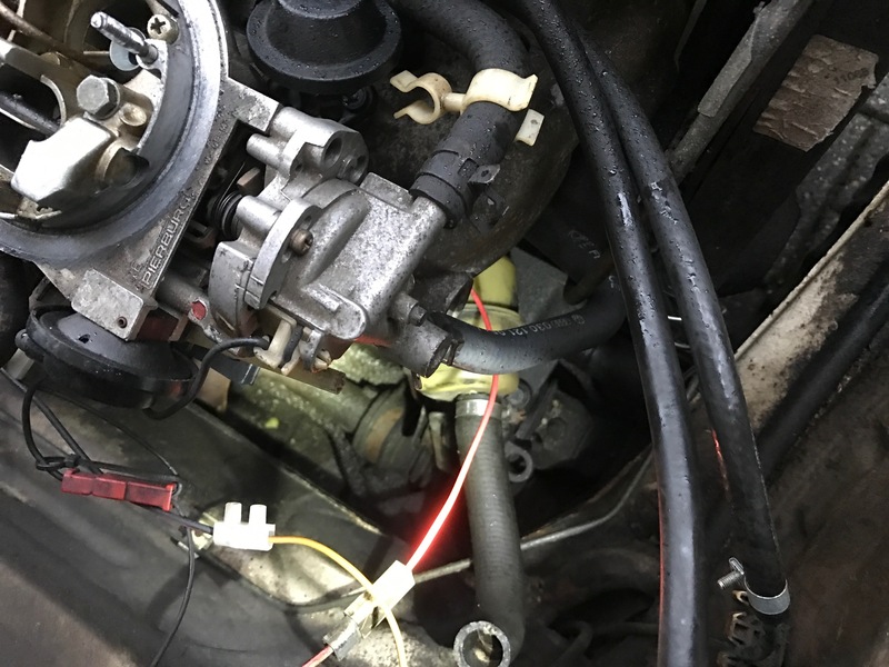

Goedemorgen mensen, bedankt voor jullie inzet zover.
Hierbij nieuwe foto's!
Vanochtend de luchtfilterbak verwijderd en wat meer duidelijke foto's genomen.
De losse slang zit aan de andere kant vast onder het spruitstuk aan de dikke slang met het tankje/vaatje (?)
Geeft dit meer duidelijkheid?

86C's Avatar
86C 86C is offline
Posts: 606
Send a message via ICQ to 86C
Onderzijde kvs-reservoir? Of anders misschien een slangaansluiting op het thermostaathuis?

Carterontluchting kleppendeksel.
Alleen je kleppendeksel is een niet originele. Dus ook geen aansluiting voor de ontluchting

DaveMk2's Avatar
DaveMk2 DaveMk2 is offline
Join Date: May 2012
Posts: 45
Dus dan is die slang ook niet de oorzaak van de kvs-lekkage toch?
Want hier gaat geen kvs door heen, als het de ontluchting is.
Krijg steeds meer het gevoel dat dit de carterontluchting is en dat de lekkage ergens anders door komt.
