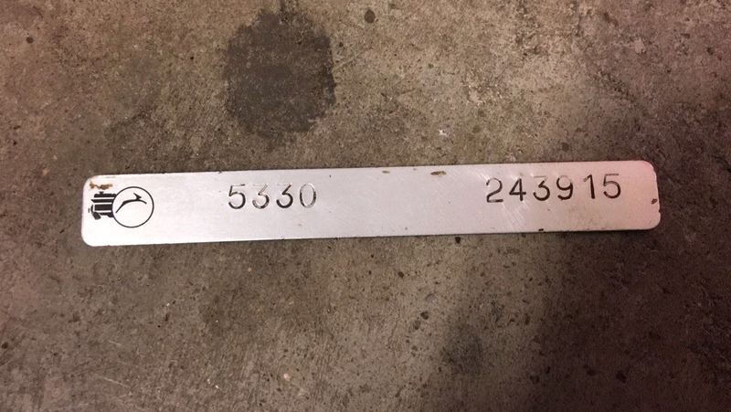

Goedemorgen
Ik heb net een golf 1 gti motor opgehaald
Maar er zit een plaatje op het onderblok waar anders de motorcode staat weet iemand ook wat dit is voor plaatje?
Onder het plaatje staat jb! Maar de rest is allemaal van een EG!
[IMG]

Dit is een revisie plaatje van een reviseur. Dit doen sommige revisie bedrijven omdat mensen niet meer te vertrouwen zijn.
Dus onderblok brengen, revisie laten doen en later bellen blok is kapot hoe gaan we het oplossen? Brengen ze een ander onderblok..
Als er JB onderstaat is niet grappig dat is een 15xx onderblok wel bigblock nog.

Dat logo'tje wat helemaal links staat is van Vege motorenrevisie.
Je zou bij hun aan de hand van het nummer moeten kunnen navragen wanneer hij gereviseerd is

gaat dat passen dan een GTI 1600 kop op een JB onderblok..?
dat is een Heron kop..

Jb en eg hebben zo goed als de zelfde onderblok

heeft een jb ook de verbrandingsruimte IN de zuigers dan?
zou voor mij nieuw zijn...

Een 1.6 heeft ook geen verbrandingskamer in de zuiger

Dan is de koper dus opgelicht inplaats van een eg een jb gekocht

1,6 gti motor heeft een vlakke cylinderkop van het Heron type..
een DX heeft de verbrandingsruimte in de kop..dat weet ik 200% zeker..

Klopt precies wat Heinz zegt. Maar van VEGE kan je van alles verwachten.

dan kan het toch nog steeds een JB onderblok zijn waar ze de rest in hebben overgebouwd?
Of is dat ook verschillend met olie retour kanaal aan de voorkant?

Blokken golf 1 2 3 en andere vag, zijn allemaal zelfde basis. Past van alles op elkaar. Net lego

Uhhh nee

oh wel degelijk..
je kunt alles van verschillende motorcodes gewoon uitwisselen..
het zal alleen nooit van zijn levensdagen starten..
het onderblok van een DX is precies hetzelfde als een KR toch?
vergeet het allemaal maar..
