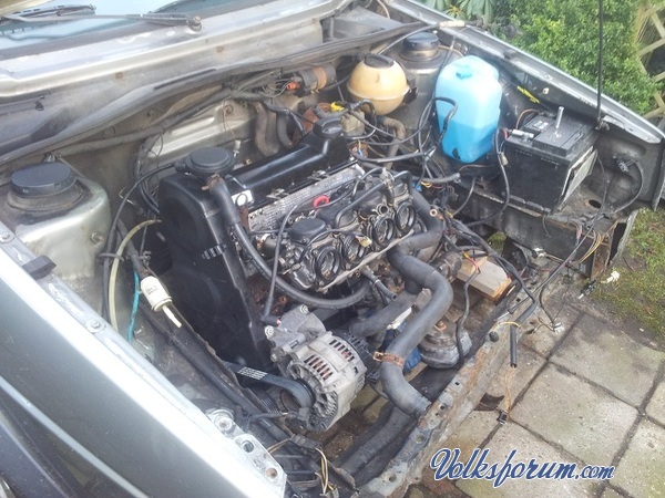

Op je eerste foto zie ik een vdo olie druk sensor hier voor heb ik een haakse aansluiting gekocht en zo kon ik dan de originele waterflens weer gebruiken.
Dankje, zie dat je ook multiriem hebt.. Heb je onderdeelnummers van de steun, poellie s riem dynamo , zodat ik dit kan bestellen ? En past dit op waterpomp of moet die ook nieuw ? Dankjewel voor de moeite
