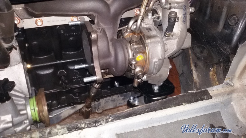

Ff weer kleine update we zijn weer wat verder ☺mijn pas mal is af en de motor hangt.
de kop op pootjes.
mooi kijk Luik voor de turbo. Hier is ook goed de zelf gemaakte steun te zien. Deze past perfect gelukkig. Luik heb ik er in gemaakt om de downpipe te hechten.
en ook begonnen om de ic op te hangen viel niet mee gezien hij behoorlijk aan de maat is maar gaat helemaal goed komen 😊 zsm weer update je.

Gaat krap worden met de aandrijfas/kineet, of lijkt dat vertekend op de foto??
Verder natuurlijk ideaal zo'n pasmal!!
  #85
Old 28-05-2016, 22:12
Posts: 3,896
Geen probleem zal zo zsm foto plaatsen van de as gemonteerd.

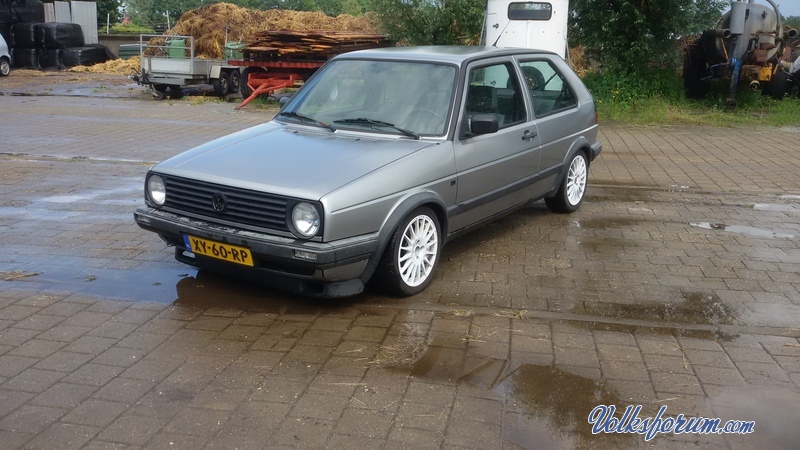

Kleine update de grijze mk2 is tekoop ☺
vr prijs 1600 euro bij intresse pb maar.
Want ik heb een mooie orginele mk2 weer gekocht.
Die dienst gaat doen als verdere project auto voor de 20vt
Een stront orginele mk2 1.3 injectie met 150 dkm op de klok.
KABELBOOM OP MAAT vag only.

Misschien een vreemde vraag, maar waarom gebruik je juist die turbo? Je hebt er best veel werk aan om hem pas te krijgen met die adapterplaat enzo.
Gr Mark
Passat variant GT B3
  #96
Old 28-08-2016, 15:54
jos_br's Avatar
jos_br jos_br is offline
Posts: 165
Gr Mark
Ik antwoord hier maar op.
Wij gebruiken die adapterplaat ook. Deze turbo is een standaard exemplaar wat het met goede verdere aanpassingen (injectors e.d.) bijzonder goed doet én niet te duur in aanschaf is. Een auto van een klant doet maar liefst 360pk/455nm met een 18 20v met een bijzonder mooie powerband. Auto doet het van onderuit beter dan een standaard getunede 180pk.
Jos.

Afgelopen zaterdag net met de turbo outlet aan het zagen geweest ivm beperkte ruimte bij de chassis poot. Hopelijk van de week laatste aflassen en spulletjes die ik nog mis binnen krijg, die 3 weken terug al besteld zijn. Zal morge wat pics updaten
