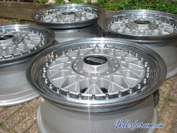

Hallo.
Iemand die mij advies kan geven omtrent velgrand polijsten.
Heb de velgen tot 3000 geschuurd, daarna sisal katoen en nu met flanelle schijf hoog glans gepolijst.
Nu blijf ik toch nog veeg krasje houden.
Nu is de schijf wel zwart en verzadigd, en ik doe het met de boormachine, te weinig toeren??

Moet gewoon gaan als het goed is, ik heb de mijne ook gedaan met de boormachine, en ik had ze alleen 800/1000 en 1200 geschuurd en daarna met de lappen schijf en twee blokken polijstpasta gedaan.

Ik heb ze met de accuboor gedaan, wellicht te weinig toeren.
Morgen maar eens proberen me de groote boormachine

Met een schroefmachine word het inderdaad vrij moeilijk haha, je moet toch wel wat druk uitoefenen (let op! niet te veel) en dat gaat niet met een schroefmachine

Net geprobeerd maar blijf krasje creëren met flanel

De flanelle schijf wordt ook wat hard

Had het besteld als flanelle schijf.
Iemand een nederlands bedrijf waar je een goede flanelle schijf 150mm kan bestelle.
Wordt er niet goed van

als krasjes bij sisal al verdwenen zijn dan dien je de borstel even schoonmaken,, zit waarschijnlijk troep in de flanelborstel..kan je tegen een staalborstel houden..
succes Mathijs
succes Mathijs
Oke thnx richard.
Zal ik voor de zekerheid de velg nog eens schuren met 3000

Nou de velg is gepolijst en alvast voor gespoten in geel creme, eind finish komt er bbs gold oo van bbs zelf.
Nu is dit met de machine handmatig gepolijst.
Nu de vraag ik wil zelf een machine om wat verder te gaan met polijsten, nu wil ik geen beun ding bouwen maar wat meer profi.
Is een balanceer machine wat die constant kan draaien, en waar de velg foed in geklemd kan worden.
Wie heeft er tips om een veilige en goede machine te hebben om te polijsten.
