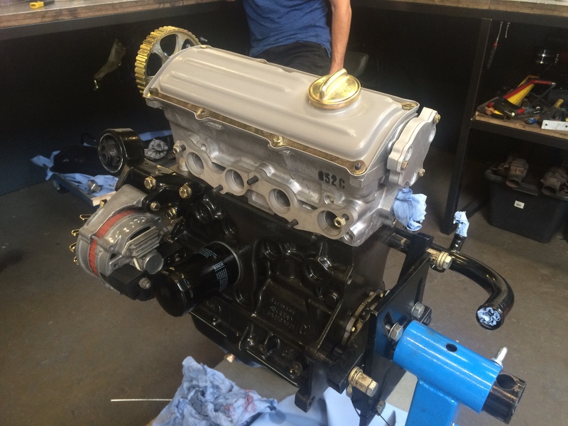

Hieronder zal ik verder gaan met de revisie van mijn nieuw blokje. Uiteraard gaan we weer voor de 1100 GG.
Krijg hierbij hulp van een vriend van me.
Het begint allemaal wanneer ik in een lokale garage een nieuwe cilinderkop vind. Deze is nieuw met kleppen, nokkenas en toebehoren.
We zullen de in- en uitlaat op maat gaan maken. Nokkenas en kop zullen bewerkt worden.
3D files worden 3D geprinte pakkingen totdat ze uiteindelijk gesneden worden.
Testje uit aluminium, hierna is deze 2,5D gesneden.
Hierna ben ik opzoek gegaan naar een 2dehands blokje, deze heb ik gratis van een forumlid gekregen.
Ik maak het zuiver, vlakken/honen en een nieuw laagje verf.
Onderdelen worden geïnspecteerd en opgemeten, het hele blok kan worden opgebouwd met overmaat 0.

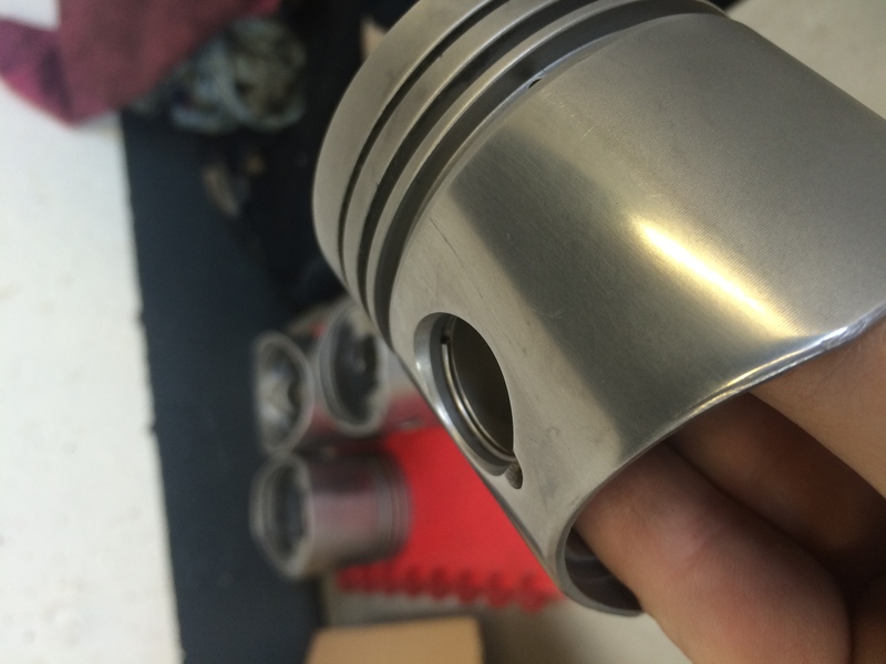

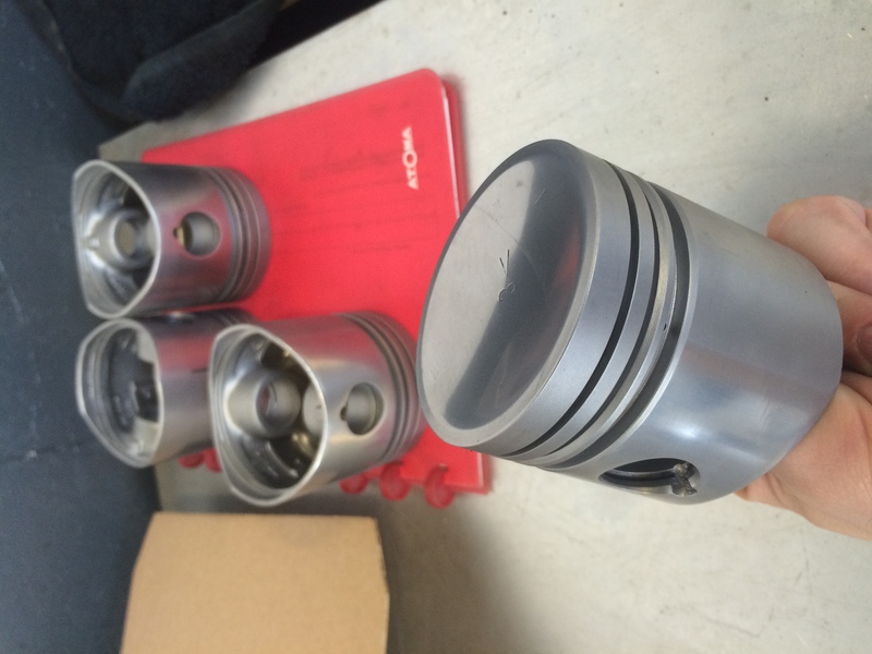

De zuigers zijn eerst schoongemaakt en vervolgens op 3 plaatsen gepolijst.
Schoonmaak is uitgevoerd door aquablast.be

Onderblok gaat toe en hierna moet ik toch even alles los monteren
Let ook op de afdekplaatjes voor de verdeler en benzine pomp.
Nu wel een 2,5D RVS flens
Mijn vliegwiel zal CNC nog worden aangepast, hiervan zal een kleine 2 kilo verdwijnen. Deze zal spoedig klaar zijn.
Als laatste ben ik nog bezig met het nokkenas tandwiel. Deze wordt nog verstelbaar gemaakt.
