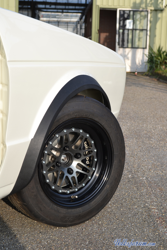

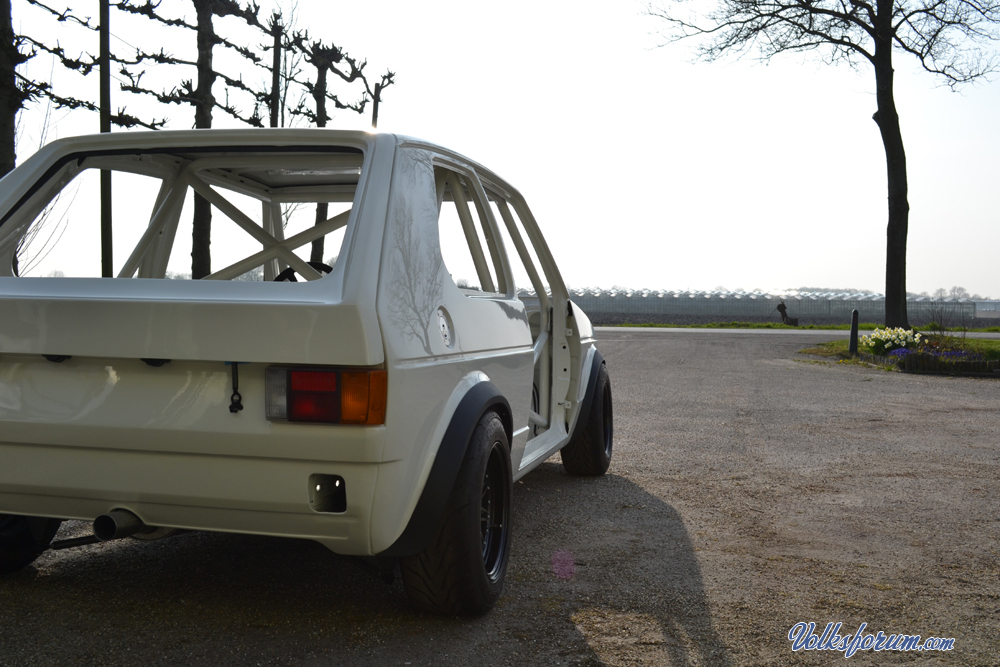

En ik had verbreders van Ebay uit Letland besteld voor een klein prijsje, zagen er op de fotos goed uit dus ik dacht voor die prijs waag ik het, en ik moet zeggen, ben eigenlijk zeer te spreken over de kwaliteit! Hier en daar nog wel ietsje moeten aanpassen maar valt me alles mee.
Ik heb ze aan de voorzijde wel nog wat moeten masseren om de wielen eronder te krijgen.. Ik heb ze uitgesneden en daarna met de verfföhn aan de binnenzijde warm maken en het randje wat naar buiten buigen.. maar het past!
GTI-spoiler erop en tijd voor wat foto's..
Waarschijnlijk gaat hij volgende week nog even terug naar de spuiter om wat puntjes bij te werken. Verder heb ik eindelijk alles voor de deuren binnen dus die kunnen er daarna ook in!

Weer erg mooi Frank,staan mooi die randen erop

Thanks, voor het eerst weer buiten in het zonnetje op zijn eigen wielen sinds... lang!!
en nog groot dank aan Rick voor het heel netjes monteren van de banden om de velgen! Was ietwat bang voor beschadigingen op de velgen met die zwarte rand

Prachtig!
Heerlijke bandenkeuze ook. Zie echt goed "gevuld" uit.

Alles maar dan ook ALLES vind ik mooi aan deze build!
