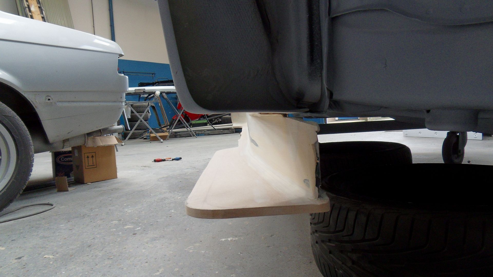

Originally Posted by skywalker38
Dat overlappen is een optie,maar ik heb ervoor gekozen om hem onder de bergcuprand aan te laten sluiten
Hierdoor kan hij met twee parkers worden vastgezet in de rand die naar binnen loopt
Aan de voorzijde wordt het een ander geval daar wil ik aan de buitenzijde een flap creëeren welke rechtopstaand op het vlakke deel van de sideskirts zal worden bevestigt oplopend naar de buitenzijde van de bergcuprand,volg je me nog
Met deze flap wil ik de rijwind vanuit de wielkast begeleiden,waarbij ik hoop op meer stabiliteit
ik snap hem zeker nog,

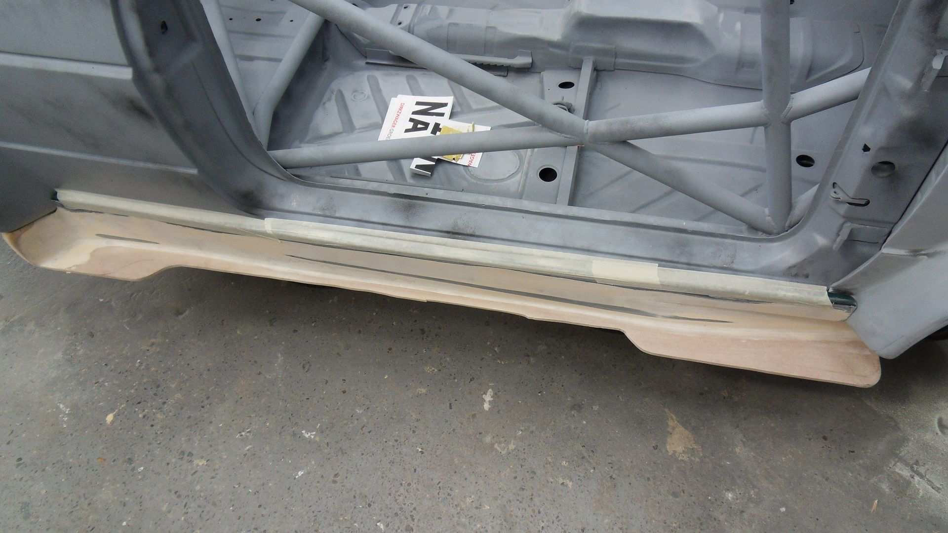

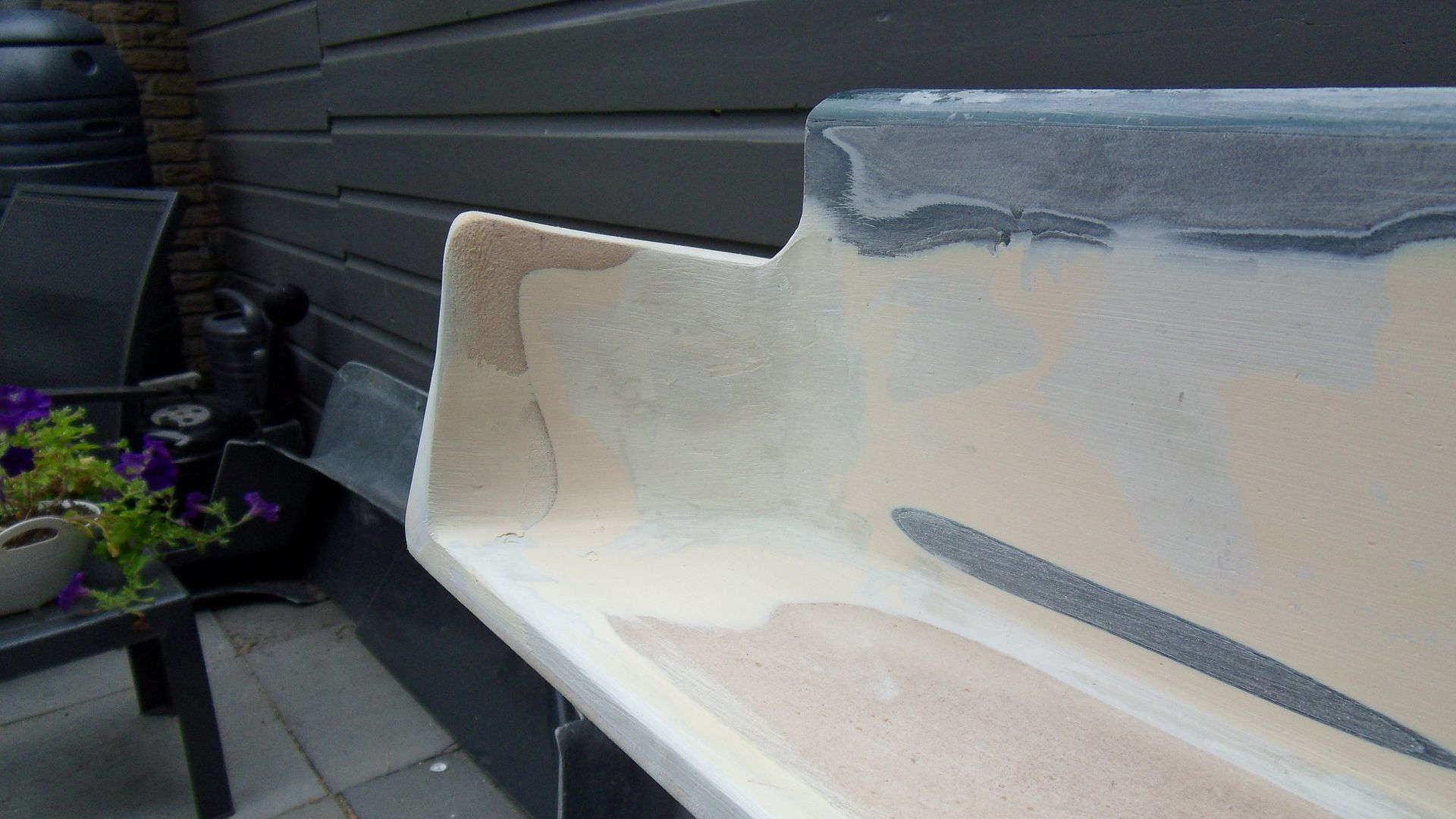

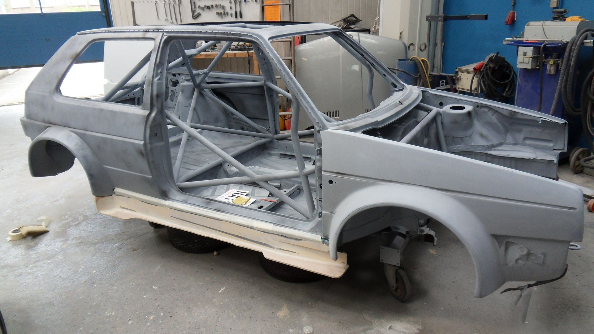

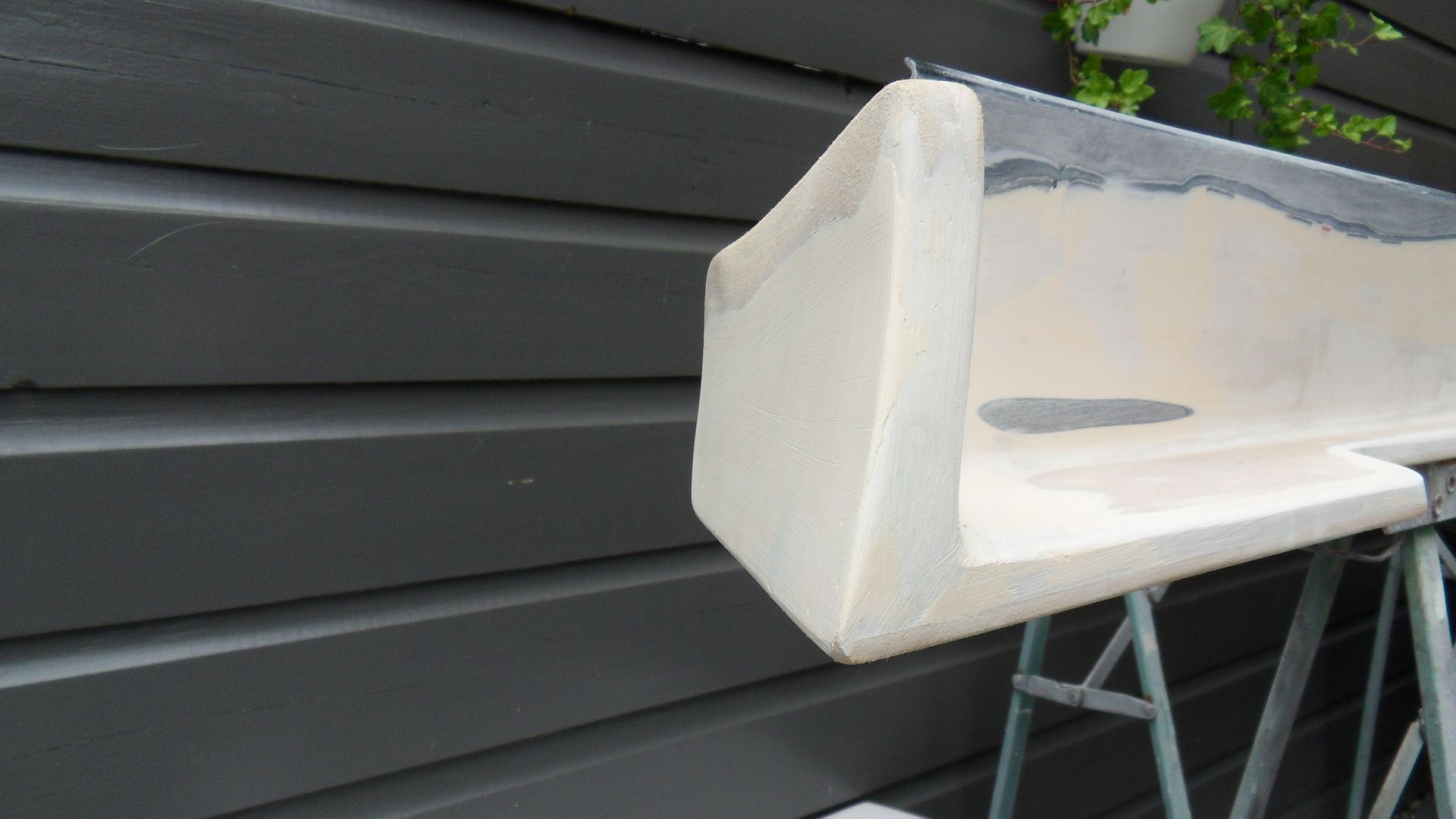

Zo weer een update van mijne zijde
De sideskirt is grotendeels klaar en ben best wel tevreden met het eindresultaat.
De andere kant is in elkaar gelijmd en moet ik alleen nog afplamuren,dan kan ik er een mal van laten trekken

Heb je die skirt met een reden smaller gemaakt (in het midden)?

Ja anders wordt het lastig uitstappen

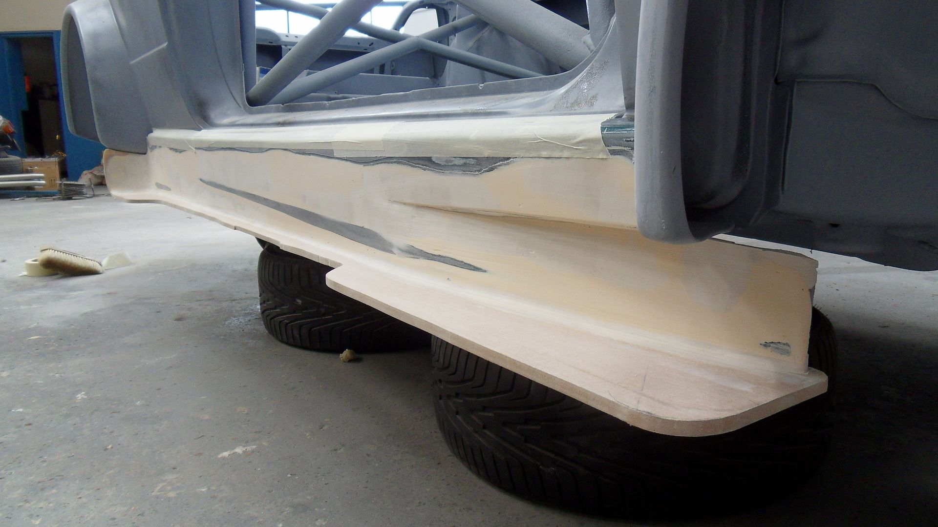

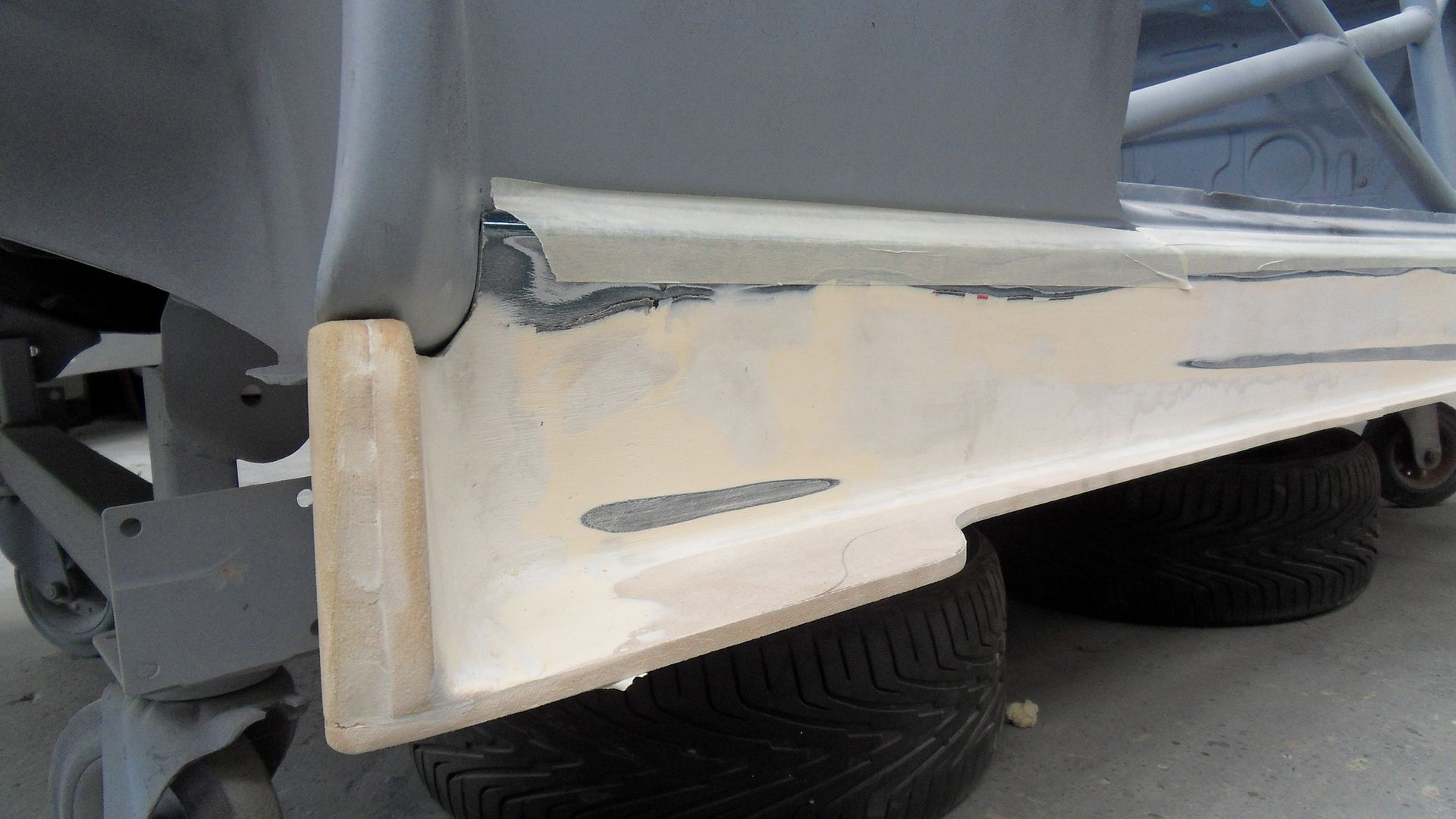

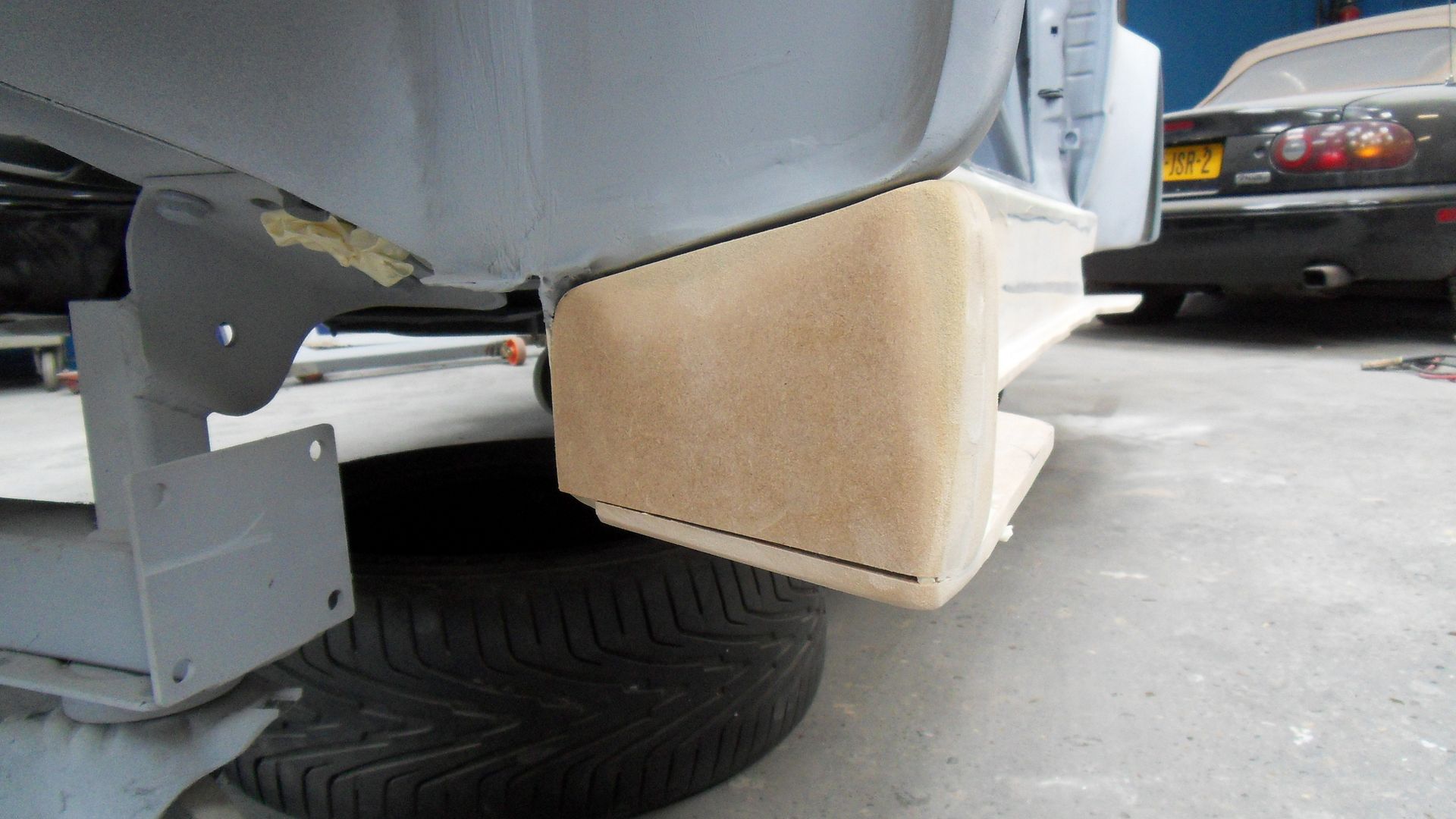

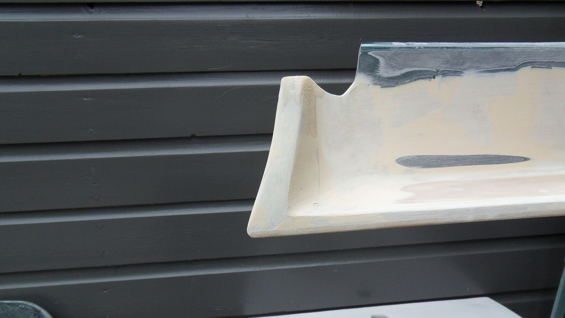

Een hele kleine aanpassing want aan de achterzijde vond ik het allemaal te hoekig en te recht lopen tov de wielboog
Ik heb dit proberen op te lossen door er een radius in te maken zodat hij in de lijn van de bergcup rond doorloopt

het is op fotos lastig te laten zien omdat het een vrij lichte ondergrond is,maar in het echt is het best wel geslaagd (denk ik)
