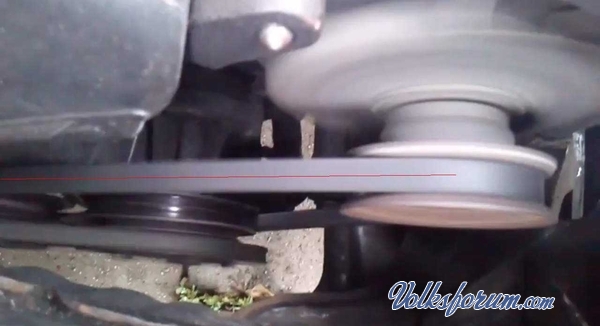

Alvast een video die ik net gemaakt heb.
Deze manier trillen van de vsnaar is toch niet meer normaal?
De snaar is zo'n 150km oud.
http://www.youtube.com/watch?v=4PnP3_rN-PE

Die riem klappert idd. veel te erg. 't Lijkt ook wel alsof 'ie iets te diep in de dynamopoelie ligt, maar hoe dat kan - als 'ie al 1,9mm breder is dan wat er op hoort - is mij een raadsel...
En, als je de riem al een paar keer gespannen hebt, komt dat stelmechaniek dan niet op z'n eind?
Hoeveel is de riem (ongeveer) uitgerekt? Kun je de omtrek eens meten, bv. met een touwtje?

Te diep lijkt het maar daarvoor had ik een 10mm snaar die ook afgesleten werd door dit probleem.
De poulie van de dynamo is trouwens vervangen want de vorige vertoonde schade.
Ik zit bijna op het einde van het stelmechaniek. nog +- 1cm vooraleer de dynamo de radiator zal raken.
Dat truucje met een touw kan ik niet uitvoeren.
Voor mij is dit ook een raadsel, want volgens de gegevens van een autoshop moet de snaar 965 lang zijn.
Ik had eens een 13x950 gekocht, en die had ik met heel veel moeite er in gekregen.
Maar die is natuurlijk te breed..?

Het lijkt wel of de dynamopoelie niet goed uitgelijnd is met de andere poelies!? Of is dat vertekening in het beeld?
In elk geval zul je naar de oorzaak moeten zoeken; een nieuwe riem of een extra beugel gaan het probeem niet oplossen!

ik vermoed dat die spanbeugel van de dynamo is ingesleten in het midden. jij zet de dynamo een stuk verder, spant de bouten goed op, maar de hele unit verschuift op die stelarm zonder dat de bouten loskomen.
kan je er geen bout ofzo naast zetten met een ijzeren plaatje zodat die ook niet meer kan verschuiven, of op zen minste 2 bouten moet verduwen
je hebt toch zo een getande bout steken toch en niet zoals op die foto een normale bout?

Erik hoe heb jij gezien dat die uitlijning niet klopt? Ik vind het vreemd dat de garage dat nagekeken heeft en gewoon de poulie heeft vervangen die van een originele Bosch dynamo kwam. En hoe zie je dat je lagers stuk zijn? Ik hoor geen gekke geluiden bij het draaien van de poulie.
Ik ga morgen vanaf de grille een foto trekken zodat je de snaar eens kan beoordelen hoe die staat, ik denk dat het oog verbeelding is.
De garage is daar mee bezig geweest, en dus snap ik niet waarom ze niet zeiden dat m'n stel mechaniek waarschijnlijk slecht is. Ik ga het morgen nakijken, nu gaat dat niet in het donker Ik ga die ook eens opmeten met een meetlat, is veel beter dan een touw denk ik. Dan weet je ook dat die origineel 965mm is en uitgerekt zoveel ...mm's groter geworden is.
Welke getande bout bedoel je? Fcapri.
Ik zal ook een foto maken van het spanmechaniek vanaf onderaan de auto gezien.
