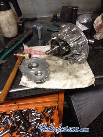

Complete revisieset is binnen voor de compressor, planning is morgenavond ding te reviseren.
Nieuwe dynamo zit er ook op, ik had een 120ah maar heb een 70ah erop gezet, dus bedoeld voor een kale VR6, ding is echt een stuk kleiner van formaat en dat komt goed uit.

Na het werk flink geknutseld. Nieuwe lagers geperst en keerringen gemonteerd. Zit weer helemaal in elkaar, morgen weer op de motor schroeven.

Mooi gearboxje, zijn wel hoekcontacjes neem ik aan?

hoekwat????

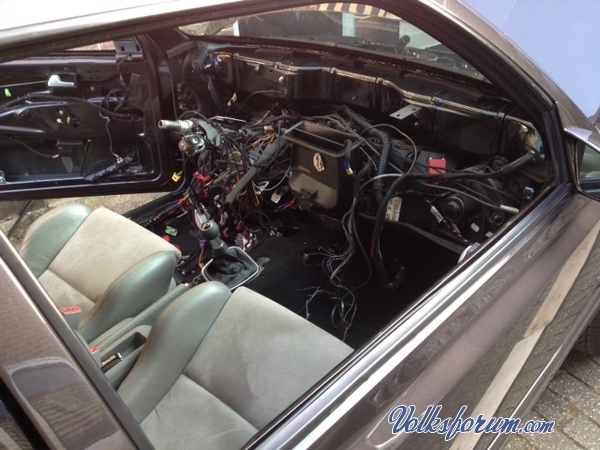

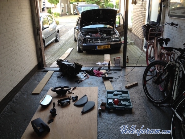

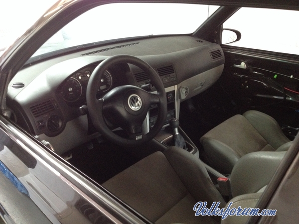

Van de week vrij genomen om naar BECO te gaan, Ronald had nog een Golf 4 staan met climatronic. Ik had nog een Golf 3 climatronic kachelhuis erin en dat werd hem toch niet. Kachelhuis eruit gehaald in de hitte maar was het zeker waard. Donderdag dashboard weer uit de Golf gehaald en het kachelhuis van de Golf 4 erin gezet, past zo dus was echt niet moeilijk. Draden aangesloten en dat werkt ook weer.
Vanavond dradenbende pogen op te ruimen weer en dan kan het dashboard er weer in.

Als je een ori lagerset gehaald hebt zal het wel snor zitten, maar als je gewoon op basis van de maten wat skf-jes gekocht hebt; de tandwielen met schuine vertanding willen axiaal weg, als je gewone radiaal lagers gehaald hebt dan gaan die dit niet lang trekken, bij hoekcontactlagers draaien de kogels dus onder een andere hoek in het lager waardoor ze ook axiaalkrachten kunnen opvangen, één kant op wel te verstaan, het is dus zaak dat je ze ook op de juiste manier monteerd.

Op die fiets ja. Ik heb inderdaad originele besteld, mn portemonnee heeft nog steeds last ervan.
Ik heb ze exact gemonteerd zoals ze eruit kwamen, met de bedrukking aan de juiste kant etc.

Bedankt allemaal. Vanavond ook weer tot 22.30 in de garage. Dash zit er al aardig in. Morgen wil ik het dashboard eigenlijk af hebben.
