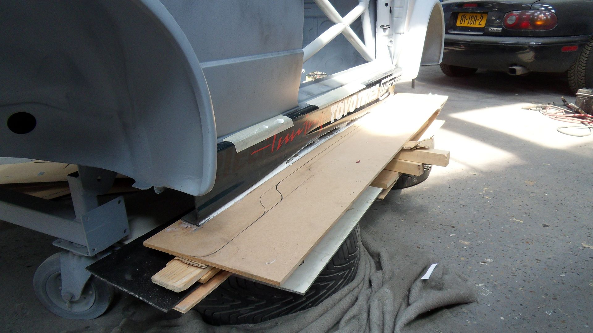

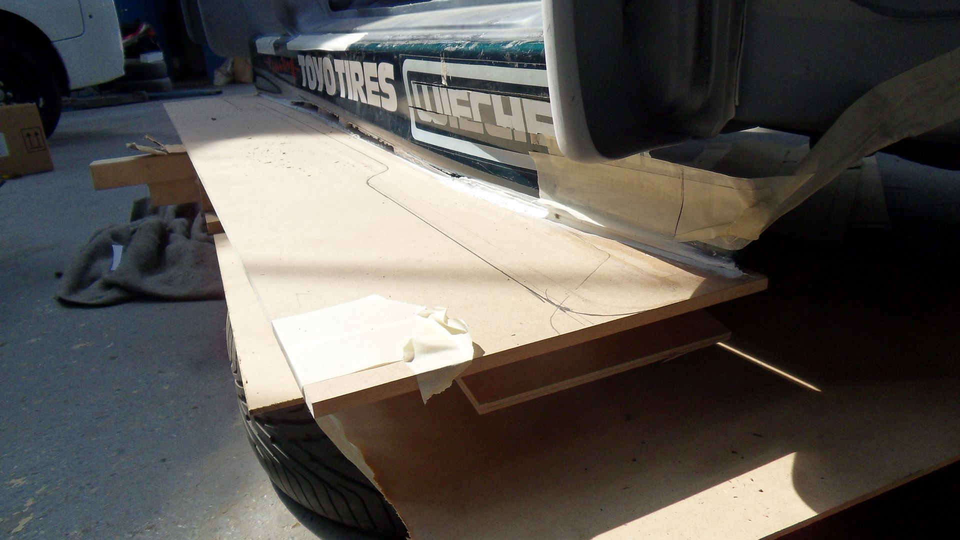

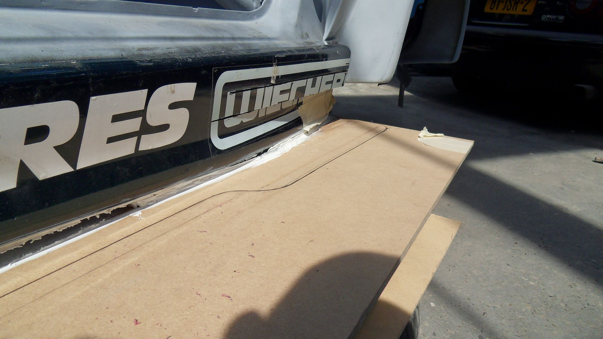

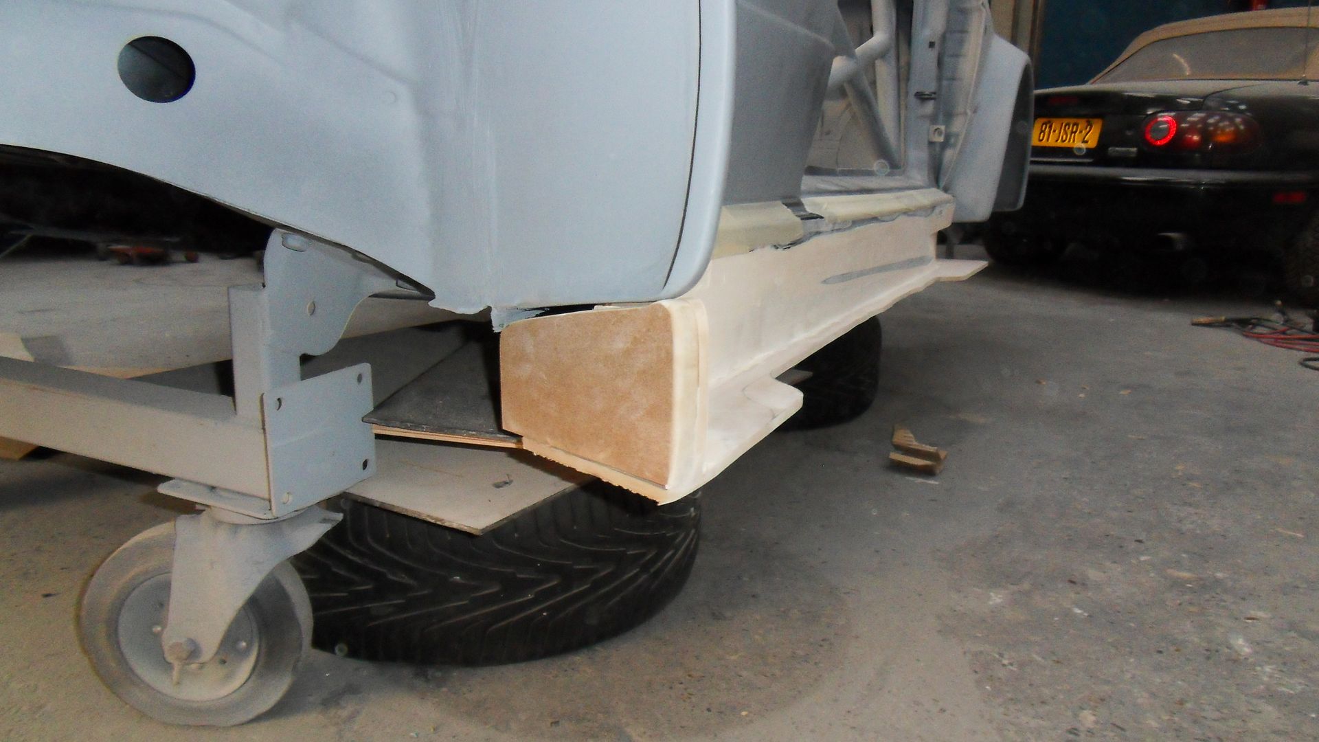

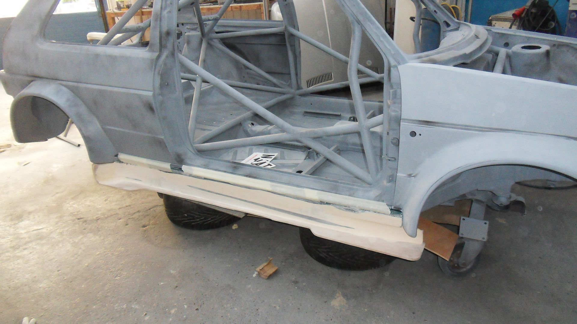

kleine update,ik ben deze week begoonen met de sideskirts te maken heb alleen niet zoveel fotos,batterij was leeg.

maar kom je nu niet veel lager uit dan je voorspoiler? of is dat gezichtsbedrof
of juist misschien wel helemaal de bedoeling?
aan de achterkant word er ook nog iets gemaakt nu dan? om de hoogte's weer gelijk te trekken

@v.d wal ik heb het uitgerekend en dit moet goedkomen,anders heb ik een probleem
Of we monteren 19inch dan komt ie toch ook omhoog
Nee dit komt wel goed deze sideskirts die ik heb aangepast zijn van Rieger speciaal voor de Golf 2

even door de foto's bladerend hier, leek alleen die sideskirt zo'n stuk lager als die aan de voorzijde ik ben benieuwd
zat er zelf ook al vol ideeen naar te kijken o.a de mal een stukje doortrekken
zodat je hem overlapt op de bergcup randen en weer met een boutje kan verbinden oid

Dat overlappen is een optie,maar ik heb ervoor gekozen om hem onder de bergcuprand aan te laten sluiten
Hierdoor kan hij met twee parkers worden vastgezet in de rand die naar binnen loopt
Aan de voorzijde wordt het een ander geval daar wil ik aan de buitenzijde een flap creëeren welke rechtopstaand op het vlakke deel van de sideskirts zal worden bevestigt oplopend naar de buitenzijde van de bergcuprand,volg je me nog
Met deze flap wil ik de rijwind vanuit de wielkast begeleiden,waarbij ik hoop op meer stabiliteit
