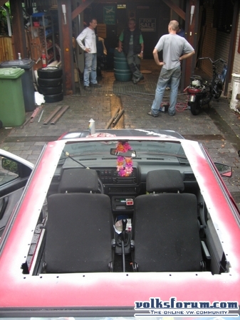

Ik heb een mal voor deze daken liggen.
Zo heb je ze er zo in zitten. Heb ondertussen ook al 5 keer zo`n dak ingebouwt.
Dus als je hem een keer wilt aftekenen dan kun je langs rijden!

bij de jetta coupe had ik zowel voor als achter ongeveer 2 cm over... als jetta 2 en 4 deurs daken even lang zijn kun je even meten..
probleem bij de jetta was dus vooral de versteviging binnenin... buitenkant heb je ruimte zat.
Dus je moet al de gaten in je dak eveneens boren, waar dan de bouten doorvallen?

ja, ik heb als eerste de gaten afgetekend, die geboord, en dan valt het dak mooi plat op het dak en is het veel makkelijker af te tekenen.

Even onder het stof vandaan. Iemand een idee van de grove inbouwmaten van een dergelijk dakje? Wil er graag 1 in mijn Polo beuken maar weet niet of dat gaat passen..
Daarbij, nu we er toch zijn, iemand nog een mal of misschien zelfs een compleet dak liggen?

Ik heb vandeweek ook een dak met binnen afwerking en een mal op de kop getikt maar zijn er nog tips voor de inbouw.
Bijvoorbeeld hoeveel centimeter vanaf de voorkant zijn jullie het gat gaan maken of is het meer naar eigen smaak erin maken.

Heeft iemand nog tips voor de inbouw?
Het gaat me vooral om hoever vanaf de voorkant jullie het dak hebben laten beginnen.

ik had er 1 in een jettta 4 drs
zo ver mogelijk naar achter binnen verlichting .spiegel en zonne kleppen moeten dr ook in
