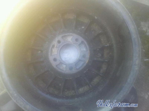

Heren, ik had hier graag wat info gehad ivm het omboren van een setje velgen.
Originele steek 5x112 en ik had ze graag in 4x100 gehad.
Nu heb ik al één reactie gekregen en omboren zou onmogelijk zijn
Allicht kan er iemand mij toch iemand verder helpen en me vertellen dat het toch mogelijk zou zijn.

Voor proppen en omboren heb je een vlak hart nodig volgens mij.
Gezien het feit dat deze velgen dat niet hebben, zou ik ook zeggen dat het niet kan....

ik heb nog adapters thuis liggen van 4x100 naar 5x112
zal nog 5 mm van de et af kunnen verwacht ik
adapters kan ik 12 mm maken (wel alle bouten meeleveren aangezien alles pas wordt gemaakt)
pas maken kan dus
