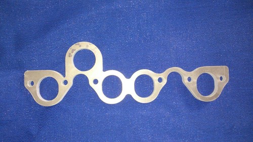

Ze zijn klaar.
De nieuwe VW 8v Counterflow spruitstukken.
Voor 1500cc - 2000cc 8v motoren.

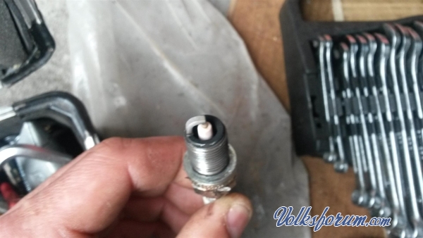

Nice Pim !!!! Gisteren voor het eerst na 500km de bougies er uit getrokken en ze zijn zo goed als schoon.
Dan staat de boel te arm toch en moet ik grotere sproeiers nemen of de naalden omhoog.

Ik zou ook effe terug naar Ruud gaan.
Die hangt een Lambda meter in de uitlaat denk ik zo. En dan kun je het zo zien.
Opzich is de kleur niet erg verkeerd. Als alles wit is dan moet je uit gaan kijken.
Ideaal is een beetje zwart bruinig.

Ga ik ook wel maar ben een gewaarschuwd man
Ik rij van de week wel even langs de garage waar ik hem keurde die hebben ook zo'n meter voor in de uitlaat.

hoe maak je dat koelkanaal dicht op je blok dat naar het originele inlaatspruitstuk gaat?
blok is een 1800 8v uit een mk2
mvg
Selder
Toevallig had ik het er laatst over met een van me vrienden van jouw motorblokje , ik vroeg me eigenlijk af welke maat sproeiers je nu in de carbs hebt zitten.
Ik las laatst bij een advertentie van bedrijfje uit de uk die complete sets motorcarbs incl inlaat verkopen dat ze er sproeiers maat 160 in doen omdat dit een goede maat is om mee te beginnen.
Hoe draait je blok trouwens hoog in de toeren , smoort ie niet een beetje dan ?
Een maat grotere sproeiers zou ik mee beginnen afgaande op de foto, volgens mij hoef je de naalden nog niets mee te doen.

Als je een cilinderkop hebt met een koelwater kanaal kun je met het maken van de flens een dicht deel eraan laten maken die over dat kanaal valt.
Dan is dat kanaal gewoon dicht en heb je er geen last meer van.
Dit bovenste gat kun je dan gewoon dicht laten.
Voor zover ik weet verwarmde je hiermee je inlaat spruitstuk wat natuurlijk na een motorcarb setup helemaal niet meer nodig is.

Ik heb er volgens mij maar zeker weten doe ik het niet meer 155 sproeiers in.
De 160 hebben we op de bank geprobeerd was te veel.
Als ik de naald nu om hoog doe verzuipt hij al gelijk in elke versnelling wanneer ik meer toeren wil draaien al vanaf 3000.
Vol gas smoort hij niet trekt helemaal netjes door zonder problemen.
Wat me wel van de week op viel is als de auto stationair loopt en de filters er niet op zitten.
Zie ik bij de gas naalden van van cilinder 4,3,en 2 benzine sijpelen langs de naald.
Maar bij cilinder 1 niet.
