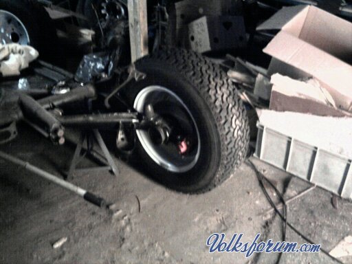

Omdat de kever zonder neus en kont was heb ik besloten om er een BAJA van te maken. Op marktplaats had ik een Baja pakket gevonden en meteen opgehaald.
Nu kon ik het onderstel aanpassen, achter moesten er draagarmen komen omdat mijn achterassen met homokineten moesten worden geplaatst, voor moest het onderstel aangepast en verstevigd worden om mijn cardan voor te kunnen plaatsen.
De plaats van de hoofdremcilinder moest 90 graden draaien om plaats te maken voor mijn cardan. Om mijn kenteken te behouden mocht ik niet aan mijn chassis komen dat zijn de torsie assen voor en achter en de tunnel daar tussen, daar staat het chassis nr. in wat op het kenteken staat.

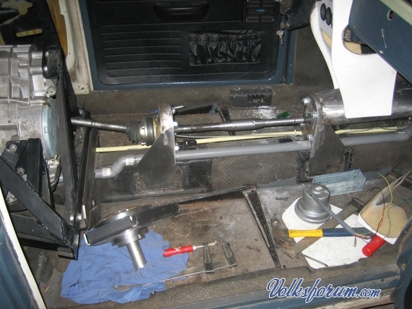

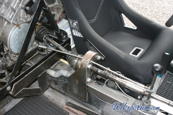

Mijn aandrijfassen zullen dan ook over de tunnel lopen ( ik krijg een dubbele tunnel op elkaar).
Achter is het chassis waar de versnellingsbak op hangt ingekort en verstevigd.

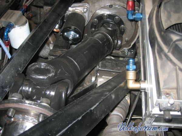

Mijn cardan voor heb ik als eerste geplaatst op het onderstel met diverse verstevigingen en de cardan ligt in 5 rubbers , om zo mijn voorwielaandrijving mogelijk te maken en de aandrijving van de CVT.
Achter de voor stoelen op de tunnel is een steun geplaatst voor het sub frame. De CVT komt op de rechter plaats van de achterbank te liggen om mijn achter-cardan en mijn voor-cardan te kunnen aandrijven, de motor komt hoger en naar voren maar wel op de originele plaats te liggen.

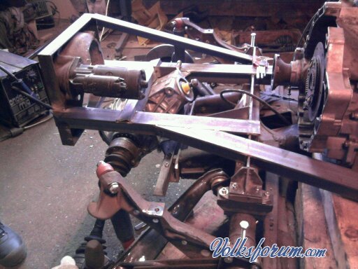

Voor de CVT, motor, achter-cardan moet een sub frame gemaakt worden, deze zullen samen in een vaste opstelling in één frame zitten.
Dit frame komt op 6 rubbers te liggen boven de achterste torsie as.
Aan dit frame heb ik een week gewerkt, en het gewicht is 75 kg.

Hoop dat je die open assen goed beschermd hebt, lijkt me geen pretje als dat ooit eens een eigen leven gaat leiden...
Wel ruig gedaan zo zeg, gewoon de hele cvt midden in de auto en dan door koppelen naar 2 cardan's

wees maar niet bang, ik moet niet hebben dat er straks een aandrijfas voorbij komt vliegen. haha
