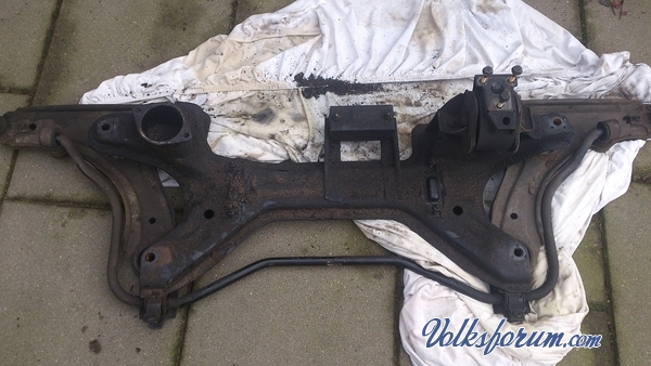

Old 21-02-2014, 20:05
Wouter42's Avatar
Wouter42 Wouter42 is offline
Join Date: Sep 2011
Posts: 1,505
Betreft overigens dit subframe, zonder draagarmen en stabi:
