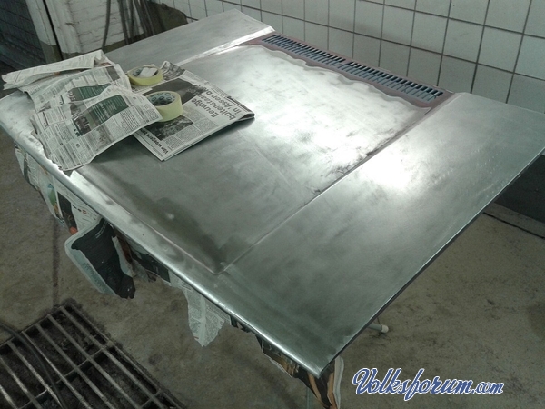

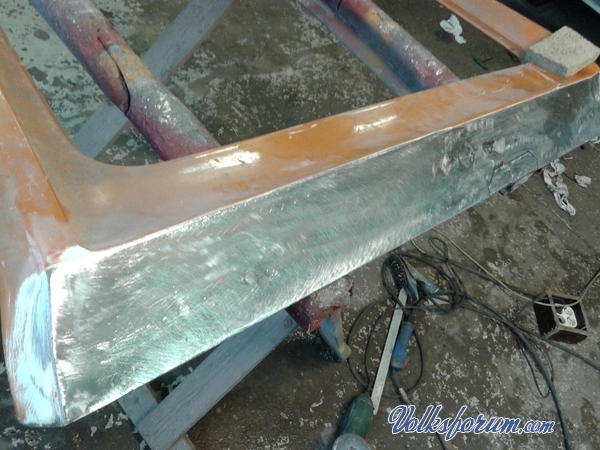

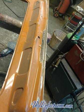

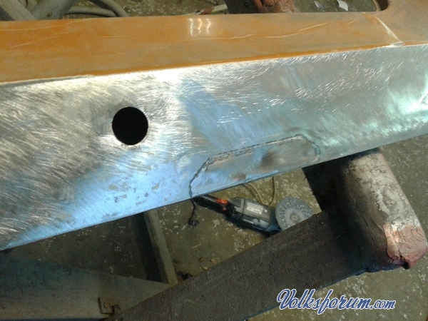

zo, weer tijd voor een update.
ik ben niet heel veel opgeschoten maar vooral kleine dingetjes gedaan die gewoon veel tijd in beslag nemen.
mijn pa is inmiddels aan het plaatwerk begonnen. daar begin ik zelf niet aan. m'n pa heeft tenslotte meer dan 50 jaar ervaring met plaatwerk, autoschade en auto's restaureren
de motorklep en achterklep had pewi nog voor me liggen.
motorklep was volledig roestvrij maar er zaten vier lagen verf op. eerst maar afbijt en daarna blank gemaakt.
achterklep had een beetje rotterigheid zowel binnen als buiten aan de rand. hier heeft m'n pa een stukje op gelast en hij heeft het gat in de achterklep dicht gelast. ik wil de klep helemaal clean hebben. het was een oud model klep nog zonder ruitenwissergat en sproeier
mk1 v6 24v in aanbouw
