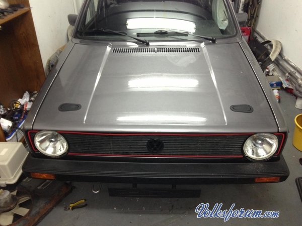

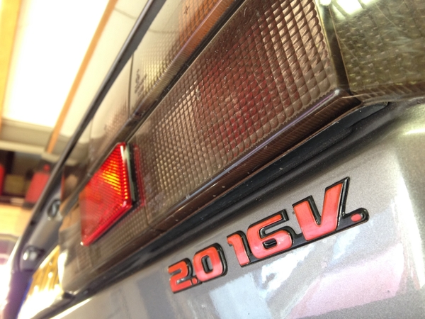

Even een kleine update van me golfje. Het begint al aardig af te raken nu. Remmen zijn inmiddels ontlucht, was bekend probleem met de achter remmen, even omdraaien en dan ontluchten...
Daarnaast nog ruitenvloeistof pomp aansluiten en spal fan en dan moet hij zo een beetje klaar zijn voor de keuring.
Dan wordt het op detail niveau wel hier een daar verbeterd.
hoodlifters:
Zomaar nog een foto, omdat het kan.
Hoodlockers van aerocatch geinstalleerd.

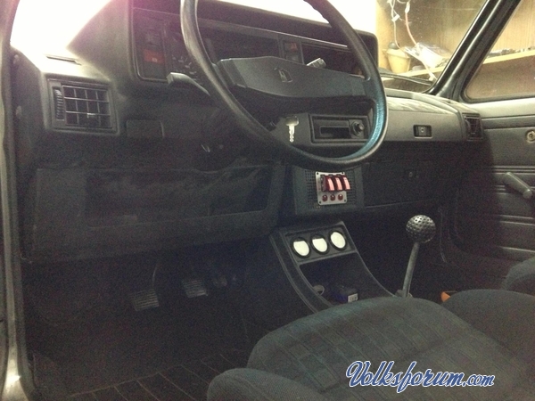

Interieur afgemaakt.
Een klein filmpje van me "deurpoppers", dus met afstandbediening me deurtje opnenen.
Daarnaast ook nog wat schakkelaars geïnstalleerd voor me benzinepomp en koude start.
Eerste schakelaar is me benzine pomp en de tweede me koude start.

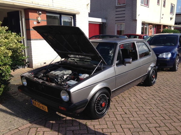

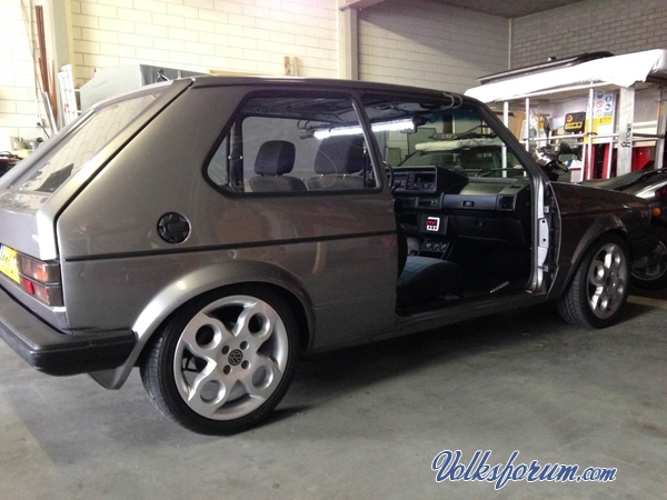

Nou het eerste proef ritje is achter de rug, maar uiteraard niet zonder slag of stoot...
De auto had hier en daar nog wel wat problemen vooral met remmen...
Gelukkig heb ik de auto nog net niet plat gereden en ben ik gelijk maar op zoek gegaan naar de wel bekende 3/15 remdrukbegrenzers.
Deze kosten alleen een hoop geld, maar een auto plat rijden is iets duurder :P
Nog even een foto van de auto na een kleine was beurt.

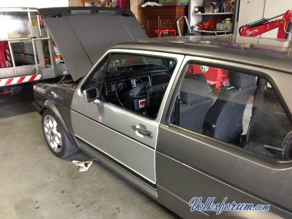

Jongens, jullie hadden inderdaad gelijk. De deuren waren bij de APK een probleem. We hebben de deuren van een maatje van me erin gezet en toen kwam hij glansrijk door de keuring, zelfs nog een steekproef gehad van het RDW .
Maar ik ben er wel uit dat de deuren weer deurgrepen gaan krijgen. Ik vond het eerlijk gezegd ook mooier staan xD.
Het enige wat ik zo apart vond, was mijn CO2 uitstoot. Ik heb geen katalysator eronder, en toch maar een uitstoot van 0,19%...
Ik had gezien dat de meeste een CO2 uitstoot hadden van rond de 2% met een 1.8 16v pl.
In ieder geval heb ik het probleem van benzine in me olie gevonden. Dit alles had te maken met valse lucht. Het bleek dat er een "gat" in me spinnekop zat, waardoor valse lucht werd getrokken maar ook bij de rubberenslang zat een klein gaatje..
Na deze gaten gedicht te hebben, was mijn benzine uitstoot en benzine in me olie helemaal weg.

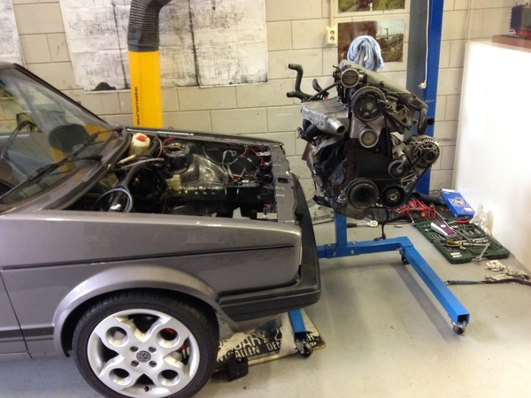

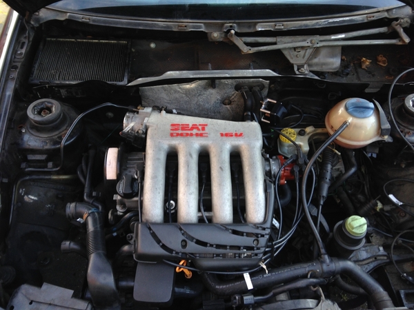

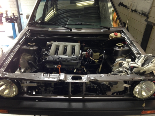

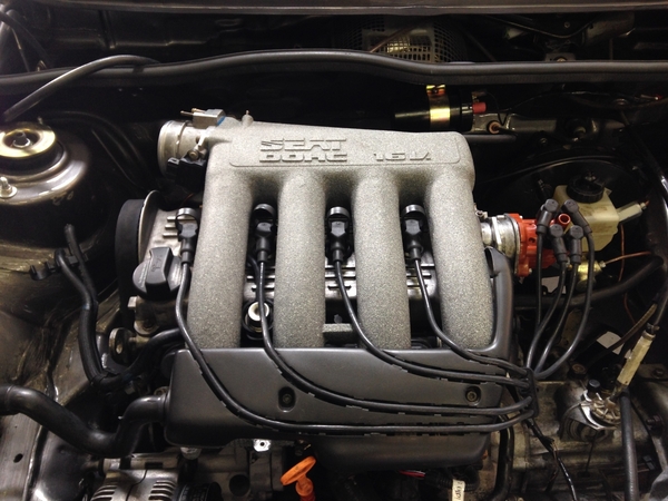

Het is alweer een tijdje geleden dat ik überhaupt hebt gereageerd, maar er zijn alweer een hoop dingen veranderd aan de auto.
Om te beginnen is het einde daar voor de 1.8 16v en staat deze nu in de hoek.
Omdat de onderdelen die ik graag voor deze motor wilde hebben niet meer verkrijgbaar waren en of erg duur, heb ik besloten een andere motor in de golf te plaatsen.
Wel nu, een 2.0 16v ABF. Een top motortje die goed vooruit gaat
Omdat foto's meer zeggen dan 45326645673,02 woorden, bij dezen:
Donor auto:
2.0 16v ABF voorzien van nieuwe onderdelen:
Ingebouwd:
Close-upje
Waarom dat?! Omdat het kan:

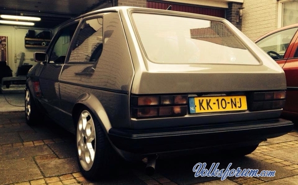

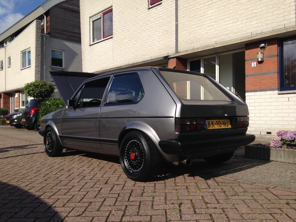

Niet lang geleden nog een paar leuke nieuwe velgen gekocht.
Ook deze foto's wilde ik jullie zeker niet onthouden!
Daarnaast ook het stotteren van me ABF weten op te lossen door een nieuwe relais te plaatsen. Het bleek dat de relais soms zomaar even zichzelf had uitgezet en de auto was bijna niet meer te rijden.
Als er nieuwe ontwikkelingen zijn, dan laat ik dat weer weten
