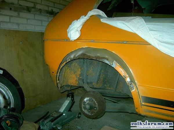

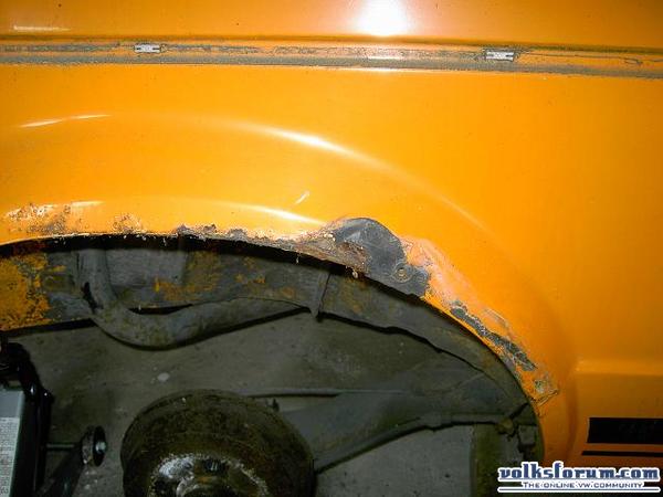

Dus de beste manier zou zijn, om de stukken bijv. een mm van elkaar te houden, vast zetten met griptangen of iets dergelijks en dan vastlassen. Maar nu ben ik alleen nog erg benieuwd naar wat voor lasaparaat ik hiervoor gebruiken moet. En zouden jullie ook kunnen vertellen wat voor gereedschap jullie allemaal gebruiken. Zoals roestoplossers,grondlak, etc..
Hier een paar fototjes zodat jullie een beetje kunnen zien waar ik mee bezig ben.
Zoals te zien is moet ook de binnenste rand vervangen worden.

Verzet randen eigenlijk alleen gebruiken op plaatsen waar je het niet ziet. (altijd goed tectileren)
Op zichtbare plaatsen afwerken met tin (met brander tussen de naden laten lopen)
