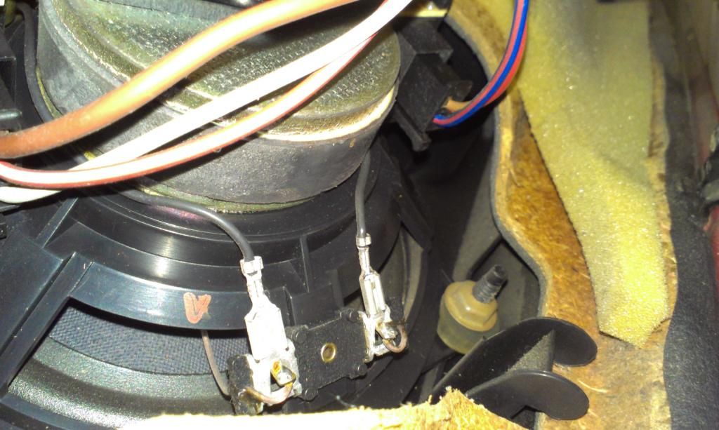

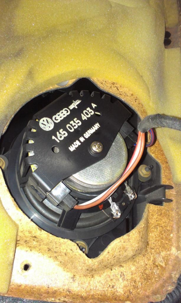

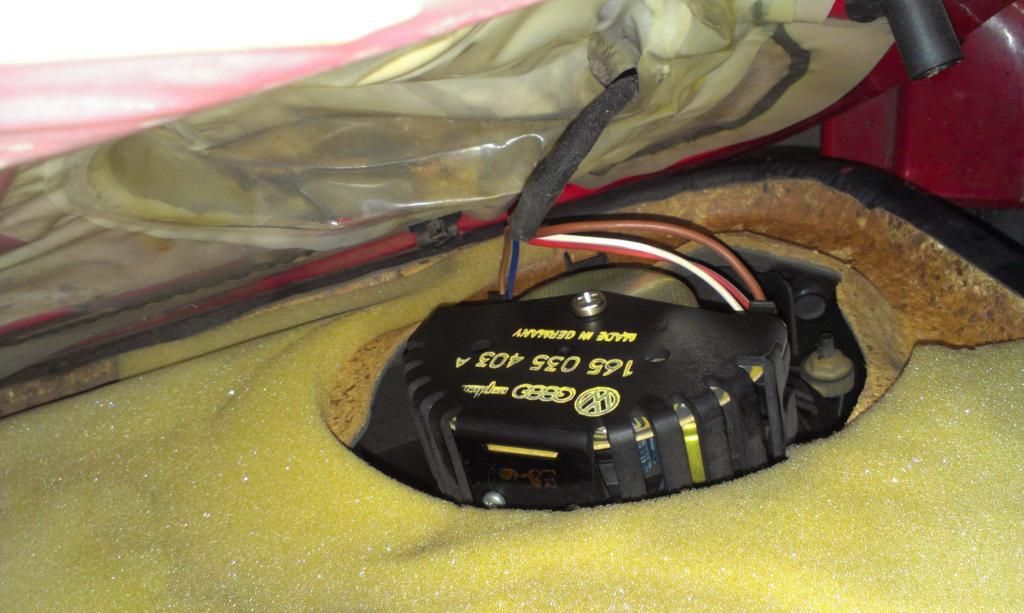

Het zou wel super zijn om het weer aan de praat te kunnen krijgen!
Aangezien een plaatje meer zegt dan een plaatje heb ik de onderstaande foto's gemaakt toen ik het los had, zoals je kunt zien zitten er 2 stekkers op de speaker, een 2 polige en een 3 polige. Het merk zie ik zo niet staan, maar de speakers in het dashboard waren van Philips, origneel VW montage volgens mij omdat er een VW onderdeelnummer onderop stond, dat zag ik toen ik het dashboard kastje eruit had.
