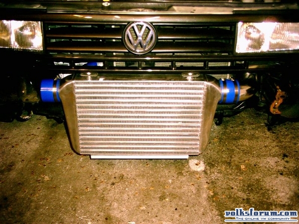

Ik heb op het moment een Corrado 16V radiateur, die is redelijk breed. In combinatie met een SPAL ventilator (5 cm dik en veroorzaakt een orkaan..) past dit mooi voor een 20VT motor.
Voorkant met een universele intercooler:
Volkswagen Golf 2
