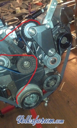

Ben alleen bang bij deze setup dat de krukas pully te weinig raakvlak heeft bij hogere toeren en dus meer weerstand van de lader, deze zit wel mooi omwikkeld

Als je nou rechts onder de riem niet onder de puly door laat lopen maar er bovenlangs heb je volgens mij meer raak vlak op de krukas puly
Kan mij vergissen natuurlijk
Edit: ik geloof dat dat niet werkt
Die puly is ook gegroefd denk ik?
ik heb in mijn haast (om pics or it didn't happen meldingen te voorkomen) weer een foto gepakt van een paar dagen terug, er staat ook "heb overwogen he"
De snaar loopt nu aan linkerzijde van krukaspoulie omhoog > custom spanrol > dynamo, zo krijgt ie bijna 50% contact en een veel logischer verloop.
Dan zou de pomp tegenovergesteld draaien, volgens mij kan dat niet goed zijn De vlakke poulie op de waterpomp (rechtsonder) heb ik inmiddels vervangen voor de gegroefde / verstelbare g60 poulie, zodat die wat meer grip heeft. Bij 'n 8v g60 is daar weinig contact trouwens, waterpomp levert ook niet zoveel weerstand

en om deze reden ben ik geen grafisch ontwerper geworden
Met die starre spanner kan ik 'm riemen laten opvreten met nog geen 10% contact hè
