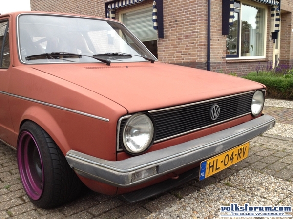

Ik heb 8 en 9 met 195 45 14 erop wielranden voor en achter randjes om en rondom camber 1gr negatief.

Breed is the shit! Ik heb voor wel van die magic camber bouten erin.

richard-polo's Avatar
Posts: 2,975
Originally Posted by Black Devil
Grappig eenzelfde kleur golf1 staat hier wel eens om de hoek maar dan met 13inch ats velgen!
Blijft een heerlijk ding
