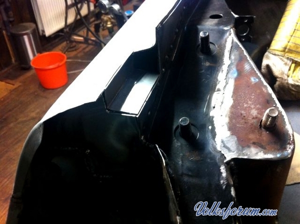

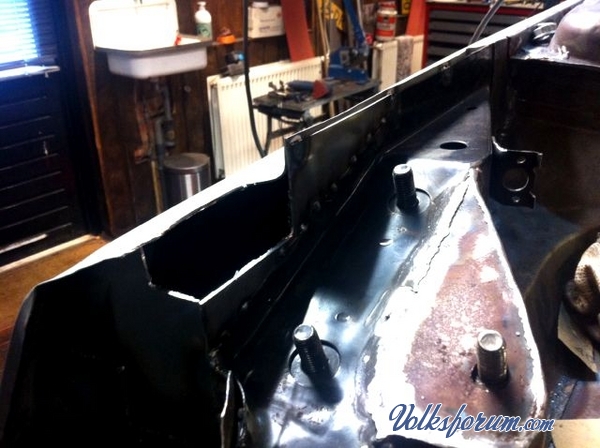

Nog even een klein update tje

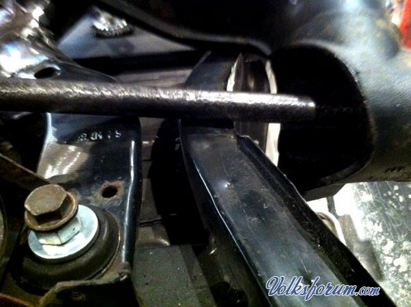

Eerst wat van vorige week de dorpel af gemaakt achteraan bij de ophanging.
Ik moest hier nog wat op bedenken omdat de rallye achteras tegen de dorpel aan komt.
Doordat de auto straks met de bodem aan de grond moet kunnen moest ik ook nog wat andere serieuze aanpassingen doen.
Hierdoor krijg ik straks geen probleem met mijn aandrijfassen.
Dit is de allerlaagste stand er zit nu nog 5 mm ruimte tussen de as en de carrosserie.
De dorpels nu ook helemaal strak gemaakt en af gelast.
Ze waren eerder alleen nog maar op een paar punten gelast, maar nu dus compleet.

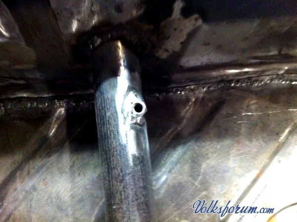

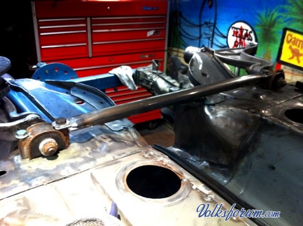

Extra stabilisator stang gemaakt tussen de draagarmen.

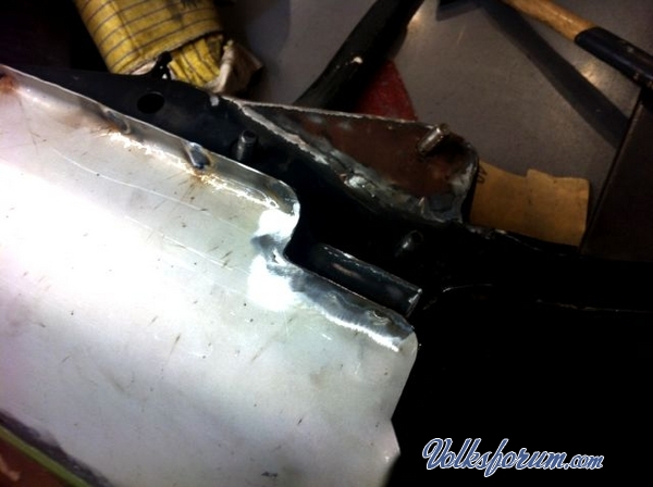

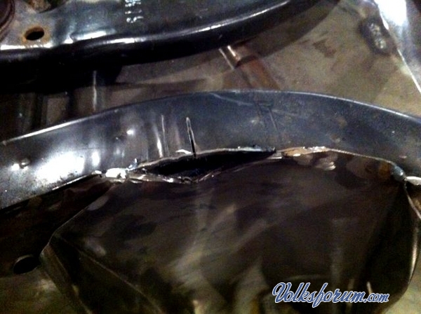

Hier was nog een klein stukje binnenscherm rot, hier moest ik een nieuw stuk in zetten.
Hier komt ook het uiteinde van de versnellingsbak in de buurt.
Dus wat ik moest doen de plaat ook iets verder naar de buitenkant laten steken.
Omdat anders de DSG bak er tegen aan komt.

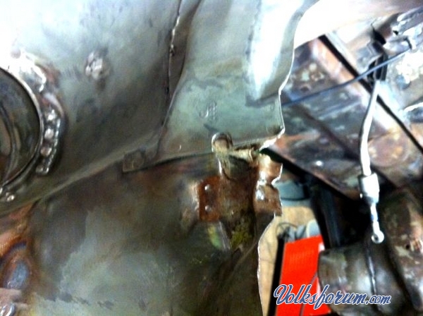

Dit is de andere kant van die plaat, hier zit normaal ook de bevestiging van de remleiding.
En dan hier een nieuw plaatje op maat geknipt.
Helaas geen eindresultaat gefotografeerd dus dit is de laatste van dit gedeelte.

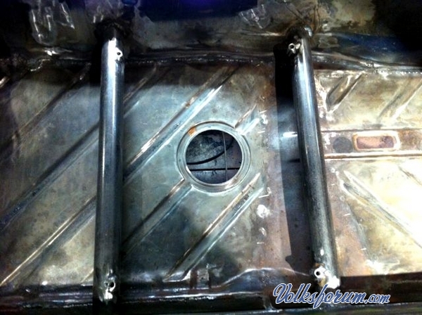

Wat totaalplaatjes van de bodem want die is zo goed als lasklaar:
Hier zie je nog een deuk in de bodem, maar die is er inmiddels al uit gehaald

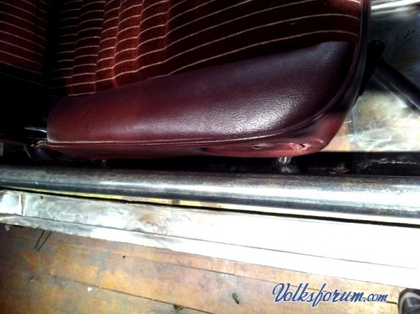

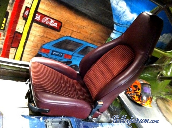

Ook heb ik inmiddels de stoelbevestiging klaar, dit heb ik vandaag gedaan.
Hier zit een lange moer in gelast:
Hier komt de stoel dan in zijn compleetheid op.
Natuurlijk ook direct even gepast en hij past perfect in de auto.
De zithoogte is goed en kan hem perfect verstellen.
Ook is de ruimte aan de zijkanten perfect verdeeld.
