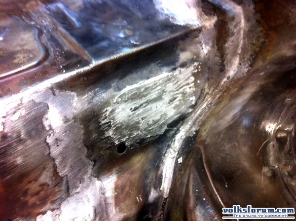

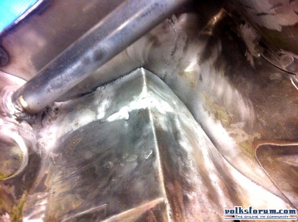

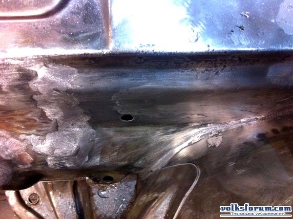

Even een kleine update (lijkt het misschien) maar ben er wel twee dagen mee aan het oefenen geweest
Het is nog niet zo makkelijk dat vertinnen maar oefening baart kunst
Heb de hoeken eerst even gestraald om een goede hechting te maken met het tin.
Daarna ook de naden vertint, worden later ook nog af gekit.
Maar dit gaat in ieder geval langer mee dan kit
Hier de plek waar ook normaal de kabelboom door het schutbord gaat.
Heb die drie gaten verwijderd en hier komt straks nog 1 gat in maar dat kan ik later pas bepalen.
Na veel schuren en de blaren op de vingers kom ik al iets verder
Ook hier de hoeken vertint als je toch bezig bent.
En nog een totaal plaatje want dat waren ze weer!
Erg tijd rovend klusje dat vertinnen dus het zal nog niet zo hard gaan.
Ik moet ook nog lassen maar ben nu aan het vertinnen omdat ik hier nu nog goed bij kan.
Als straks het plaatwerk wat onder de voorruit zit er weer in gaat kan ik hier niet zo goed meer bij of heb ik veel minder licht.
Dus vandaar eerst maar even vertinnen.
