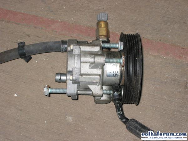

Even voor de duidelijkheid: Je bedoelt deze ??

mk4 is niet elektrisch hoor,die afbeelding hierboven is mk4.ik heb zo geen idee welke golf een elektronische pomp heeft.

Deze hebben geen elektronische pomp maar zijn compleet electrisch.
En die ga je niet pas krijgen laat staan werkend krijgen.
Zo'n stuurhuis maakt erg veel gebruik van signalen van andere regelapparaten via Canbus (iets wat een golf 2 niet heeft)
