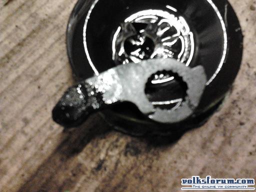

  #198
Old 21-11-2012, 12:25
Johan1982MK1's Avatar
hevel achter in de versnellingsbak (020 type)
Gescheurd, en dan heb je ineens geen koppeling meer.
De nieuwe bij de dealer weg is gemodificeerd en zit meer 'vlees' aan rond de vertanding
Út Fryslân
