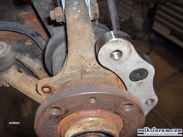

vandaag met de caddy bezig geweest voor de apk
en had de wielen der toch ff af
toen meteen ff gekeken hoe nu de adapters voor m,n g60 klauwen op de
mk1 fusee,s moeten komen
maar komt qua maatvoering niet helemaal uit
mischien dat ik wat verkeerd had of dat de spacers niet kloppen??
daarom graag n plaatje van een mk1 fusee waar n g60 klauw opzit
dmv een adapter
bijvoorbaad dank

Als je niet geholpen bent met de link van Dokter D moet je maar even wat laten weten, ik heb net G60 klauwen op mijn caddy gemonteerd en kan anders dit weekend wel wat fotootjes schieten

Originally Posted by Dokter D
thanks zie hier dat in iedergeval
de stofkap grotendeels moet verdwijnen das al n verschil met wat ik had
bekeken
als dat niet al te veel moeite voor je is dan graag
en dan ook graag dat de schijf ook gemonteerd is
wat ik zo zag houd ik maar weinig ruimte tussen addapter en schijf??
foto,s mag je hier er bij zetten
of anders ff mailen zal je nog ff n pm,tje sturen
met m,n mail adres

Zo.n zelfde set
Heb ik ook.
Uit engeland laten komen voor de helft van de prijs
Waar ze hiervoor aangeboden worden
Maar de vraag was n plaatje van deze dingen in gemonteerde toestand

http://shop.bolku.nl/product_info.p...products_id=841
ik weet niet of ik dit mag posten maar bolku heeft het voorbeeld

zoals hier te zien is zit er maar heel weinig ruimte tussen addapter en schijf
weet niet of ik dat wel prettig vind???
hmm plaatje wordt niet zichtbaar???
maar als je op de link klikt van bolku dan de 3e foto

Ik heb ze van epytec.de
Zijn de zelfde alleen goed koper
Alleen heb ik wel wat aan moeten passen de stofkap uitgeslepen
Bijrijders kant geen probleem
Bestuurders kant adapter afgeschuurd omdat deze tegen de schijf aan liep
Maar moet zeggen dat het mooi werk zo met adapters
Ik zie t probleem niet echt, er zit niet veel ruimte tussen maar wel voldoende.

Ik net de foto's naar je mailadres gestuurd.
Het zijn er maar 4 geworden omdat de camera niet leeg was
Zoals je op die foto's kan zien zit er inderdaad haast geen ruimte tussen de schijf en de adapter, maar zolang het vrijloopt moet dat geen probleem zijn.
Mocht je nog meer foto's willen uit een andere hoek ofzo, dan moet je dat maar even laten weten; dan zorg ik voor een lege camera
bedankt voor de plaatjes
kan hier wel mee uit de voeten
er zit echt maar minimaal ruimte tussen schijf en addapter
tjah dat is dan maar niet anders
zal de rest van de delen verzamelen en de klauwen opfrissen
dan kan t spul deronder
net voldoende om vrij te kunnen draaien inderdaad
maar je wild zo min mogelijk warmte in je schijven houden
dan zou t beter zijn als er ook lucht omheen kan "stromen"
