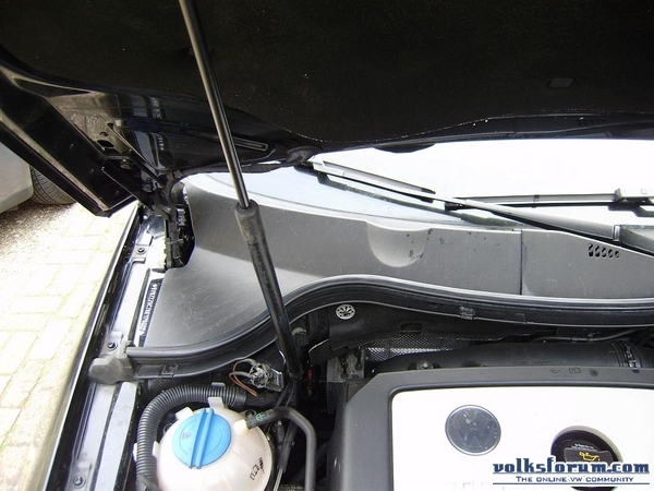

Vandaag eindelijk eens begonnen met de luchtkwaliteit sensor.
Hieronder zou hij ergend moeten komen.
De rand onder de voorruit goed met wd40 ingespoten, en kap nr.1 is eraf.
Ook de volgende kap eraf.
De sensor, op originele steun, gemonteerd en bedrading naar binnen gevoerd.

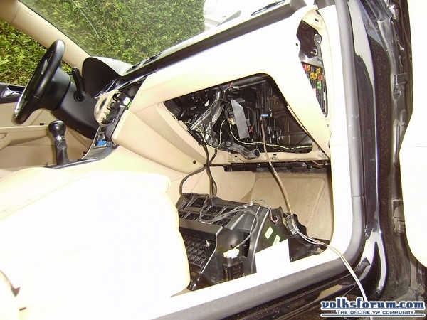

En ook aan de binnenkant moest er weer wat gesloopt worden.
De bedrading ligt nu achter het bedienpaneel, zodra ik weer tijd heb, zal ik ze aansluiten en testen of de airco nu wel blijft werken.

wat was precies het probleem dan? Heb je ook tikkende clima kleppen achter je dashboard?
  #32
Old 14-06-2012, 20:30
Fahrvergnugen's Avatar
Posts: 1,407
De standkachel die ik had ingebouwd, wilde ik ook graag op e originele manier bedienen. Hiervoor had ik een kachel/airco bedienpaneel gekocht waarop ook een standkachelknop zat. Helaas bleek nu in de zomer dat dit paneel (uit 2008) de kachelkleppen anders aanstuurt dan het originele paneel en ook moest er een luchtkwaliteitsensor op aangesloten worden (hierop gaf hij een foutcode)
Deze fotos zijn van de inbouw van de luchtkwaliteitsensor, nu gaan de kleppen automatisch in de recirculatiestand als er buiten vervuilde lucht is gedetecteerd (denk aan reiden in een tunnel)
De buitenlucht en recirculatieklep heb ik ondertussen anders aangesloten zodat deze ook weer werken zoals het hoort.
Alles werkt nu weer naar behoren.
