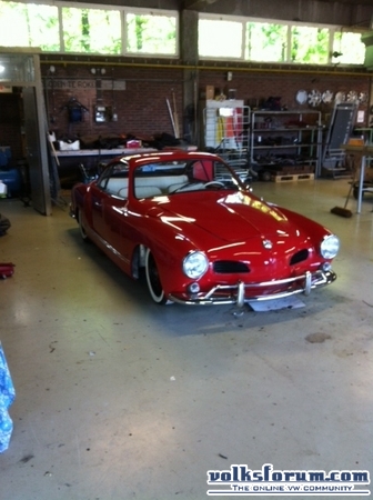

Na heel veel stellen is dit het resultaat.. Ik blijf een kier houden onder bij de deur en de dorpel.. Voordat alles gespoten werd hebben we alles nog nagecheckt en toen bleek alles goed te passen. Het enige wat ik kan verzinnen is dat het rubber de deur naar buiten drukt..
De dorpel zou het ook niet kunnen zijn omdat we alles 100x nagemeten hebben, de deur gepast enz..
We gaan er van de winter pas naar kijken want ik wil nu toch wel is rijden haha

Gisteren nog even bezig geweest met de deur stellen maar ik krijg m er niet beter in als hoe die nu zit. Baal er echt enorm van.. Heeft iemand nog andere tips?
Nogmaals na het lassen van de dorpels hebben we alles gecheckt en de deuren er ingehangen en toen zat alles netjes..
Ik heb al wel wat plaatjes...

Dit is hetgene wat ik bedoel.. baal er enorm van.
Tips zijn welkom....

  #216
Old 26-05-2012, 09:55
levis's Avatar
levis levis is offline
Posts: 2,687
komt dat niet door het deurrubber, dat deze te dik is?
  #217
Old 27-05-2012, 00:37
lowghia's Avatar
lowghia lowghia is offline
Posts: 765
Heb je de deuraanslag al bekeken? Anders de deuraanslag er even afhalen en de deur voorzichtig sluiten en kijken of het dan goed is dan ligt het aan de deuraanslag
Het kan ook aan de scharnieren liggen, hangt de deur erg? Er mag geen enkele ruimte op de scharnieren zitten als je de deur op en neer beweegt.
Groet Johan.
"karmann ghia, a poor man's porsche"
Karmann ghia club Nederland
  #218
Old 27-05-2012, 07:23
de Rooij de Rooij is offline
Posts: 563
Send a message via MSN to de Rooij
Hoi Johan.
De deur zit vast.. dus er zit geen speling op..
De deuraanslag ga ik nog bekijken. Mocht dit het ook niet zijn blijf ik er deze zomer mee rijden en ga ik van de winter alles nog is los halen en misschien de deur zodanig aanpassen dat ie wel goed sluit.
Zie verder ook niet echt een andere oplossing.

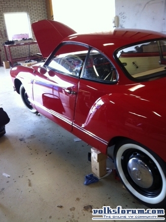

Niet echt stilgezeten de afgelopen weken..
Klaar voor de keuring:
Alleen schoot tijdens het rijden mn ruitenwissers los haha.. Dus die nog even vastzetten..
De karmann staat nu bij de garage om het blok netjes af te stellen en voor de APK.. Net al even contact gehad met de garage maar hij mist een paar onderdeeltjes van de carburateur. We hebben nog een aantal carbs liggen dus deze even langs brengen. Heb hier zelf geen verstand van dus daarom ervoor gekozen om m weg te brengen..
