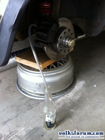

Vd week weer bezig geweest;
remmerij en koppeling er in gemaakt. Uiteraard ging dit niet zonder slag of stoot, maar volgens mij heb ik de boel nu weer goed zitten en lek vrij.
Boel ontlucht:
En eindelijk de shifter er goed in gekregen. Nu met VW motorsportkabels,
Nu de boel weer dichtbouwen en de kabelboom netjes in de motorruimte maken. Dan kan hij naar de RDW voor de keuring
