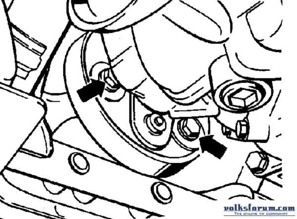

Hallo mensen,
Het lukt mij niet om de cardanas los te maken van de tussenbak. Als ik de bouten aan de kant van de tussenbak losschroef (zoals ik op het plaatje hieronder begrijp) komen ze tegen de tussenbak aan.
Heb ook geprobeerd om de cardanas een stukje terug te trekken (richting achterwielen) maar dat lukt ook niet. Iemand tips/advies?

ik heb bij mij de andere bouten eruit gedraaid met die torx kop daar past precies een ringsleutel 10 op

Het is gelukt om de cardanas los te krijgen van de tussenbak. De beschrijving klopt dus wel. Eerst de bouten aan de tussenbak zijde 1 slag losmaken. Daarna de de 3 bouten aan de as zijde helemaal losmaken. Dan de bouten aan de tussenbak zijde helemaal losmaken.
Nu moet ik alleen de flens van de cardanas loshalen. De drie bouten die de flens op de as houden heb ik ook al los gekregen. Maar het lijkt wel of de as en flens in elkaar geklikt zijn ofzo iets. Anders krijg ik hem niet over het stuurhuis heen.
