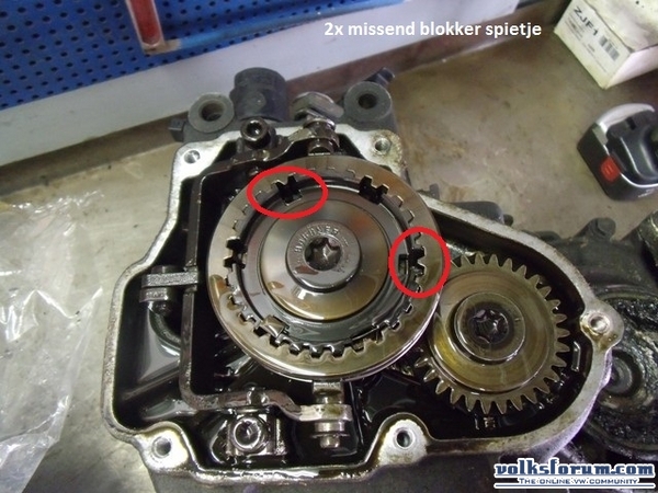

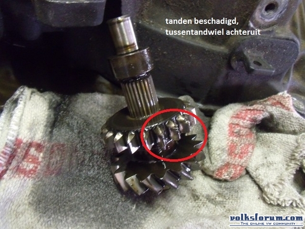

in de tussentijd heb ik 2 vr6 bakken gehaald die allebei een revisie konden gebruiken, 1 van de bakken ging niet in de 5e versn en moeilijk in ze achteruit en de andere bak was het diff geexplodeert en dankzij 'stinky' heeft hij van de 2 bakken 1 goede gereviseerde gemaakt
hieronder een foto reportage
het loshalen van de 5e versnelling
bak splitsen
prise-as en secundaire-as controleren
diff controleren en planeet wielen losgehaald
vanaf hier word 1 bak met alle goede en gecontroleerde onderdelen weer opgebouwd
en finished

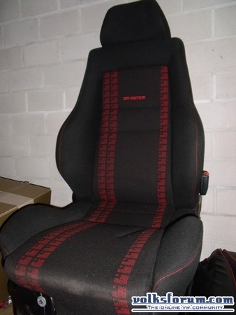

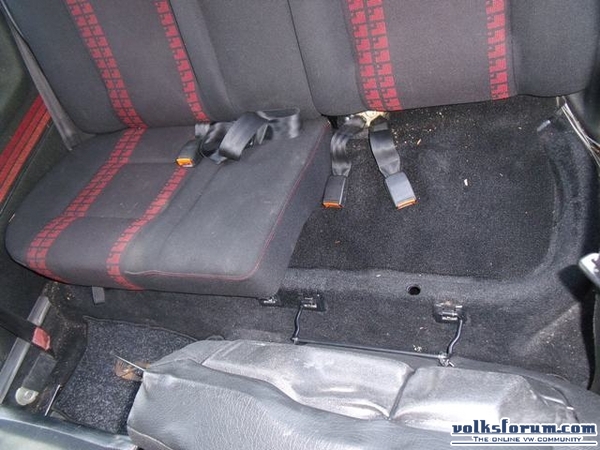

ik heb voor een zacht prijsje een gti-edition interieur gekocht
2 voorstoelen in nette staat zonder instapschade
en een mooie nette achterbank
daar horen natuurlijk foto's bij
de bestuurders stoel en de passagiers stoel
en de achterbank, past toch netjes bij de originele panelen van me eigen gti interieur dus dat blijft zo lekker zitten zoals het zit
en de zitting is ook nog 2 delig klapbaar werkend
voor de rugleuning heb ik het midden scharnier van een mk3 erin gemaakt,
de hoedenplank dragers iets aangepast zodat de achterbank boven netjes op de 2 staafjes past zoals hij origineel ook vastklikt, alleen de onderst scharnier punten aan de buitenzijden moet ik op de sloop nog even uit mk3 slijpen en erin laten lassen zodat de leuning helemaal goed en origineel vast zit
