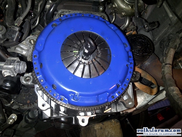

02j bak die ik ga gebruiken is van de golf4 1.8t of beetle en anders de ibiza
al deze bakken zijn gelijk aan elkaar komen van een 1.8t af en kunnen meer houden dan de 02a van g60.
ook is de overbrenging gunstiger aangezien de 1 en 2 nu langer is.
naar mijn weten hoef ik alleen de g60 flenzen in de 02j bak te duwen en schakelmechanisme dan kan ik het er onder hangen

hier nog een foto van me nieuwe koppeling
en het kijkgaatje in me versnellingsbak
