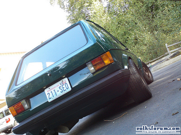

maar ik dacht meer aan zoiets (qua maat):
maar nog beter zoiets:
maar ga eerst e.e.a. maar effe passen, semi slicks zijn niet in zoveel maten verkrijgbaar
  #1037
Old 26-10-2011, 23:28
Lijkt ook erg dik hoor Frank...beetje meer naar de originele look.
Maar ik vind dat die van jou straks als echte dikke racer ook breeeeed moet zijn
