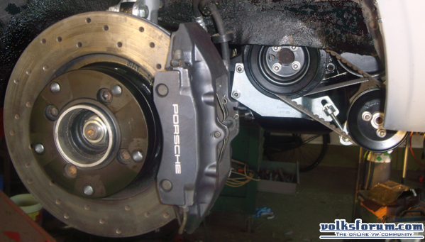

Default remschijven / blokken
hallo
tijdje weggeweest maar nog staads regelmatig met de golf bezig.
ik heb vorig jaar een set geperforeerde g60 remschijven en porsche boxter klauwen gemonteerd met originel remblokken.
als ik een stukje stevig gereden heb en nog steviger geremd heb en de remmerij komt een beetje op temperatuur dan neemt de remkracht af en ik heb het idee dat ik dan de gaatjes in de schijf kan voelen. geeft een beetje onzeker gevoel en dat is net wat ik niet wil met deze snelheden.
is er iemand die hier ook ervaring mee heeft of weet wat de oorzaak hiervan kan zijn? het setje schijven was een goedkoop setje trouwens.
ik zit erover te denken om iig de remblokken eens te gaan vernieuwen. ik wil met de auto ook het circuit nog eens op.
ik had zelf de ebc yellowstuff remblokken in gedachten met ebc ultimax schijven.
heeft er iemand ervaring met dit ebc spul of misschien betere suggesties?
ben overigens niet van plan om meer geld uit te geven dan dat ebc spul, da's wel de grens
alvast bedankt voor de reaktie
groeten tim

Als de remkracht afneemt wanneer de remmen op temperatuur komen, is het inderdaad verstandig om te kiezen voor een "sportievere" remblok.
Heb geen ervaring met EBC, maar hoor er veel goede verhalen over. Met name de gele versie.

Heb de Greenstuffs rondom op een auto gehad (Mazda 626 2000) en was er erg over te spreken

Ik heb zelf ook greenstuffs gehad, lang niet slecht. maar heb dan ook geen snel blok erin liggen.
Op onze Porsche hebben we CL blokken zitten. Dat is echt wel spulletje hoor. Maar wat ze kosten durf ik zo niet te zeggen.
Ik heb trouwens wel eens gehoord dat de EBC schijven tegen vallen. Deze worden ook niet bij EBC zelf gemaakt.

Ik zou kiezen voor zimmerman schijven en yellowstuff blokken die heb ik ook gehad. Echt top, vooral als ze warm zijn remt het super. En anders ferodo ds 2500 blokken die zijn ook top alleen iets duurder.
