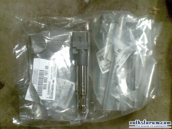

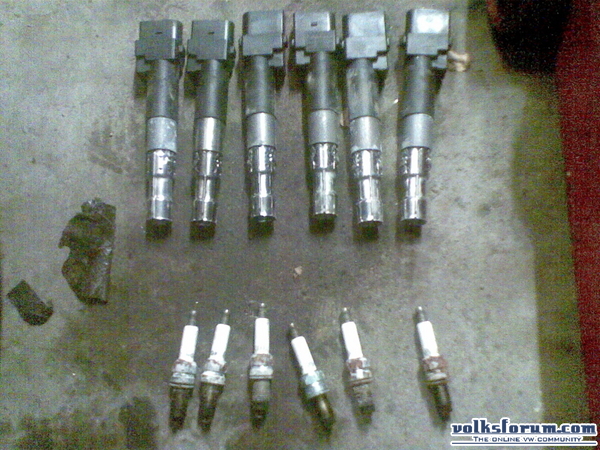

Heb een paar weekjes geleden wat problemen gehad met de motor. Deze liep onregelmatig en had geen vermogen. Na wat onderzoek kwam ik erachter dat er 2 bobines kapot waren. Heb toen maar gelijk 6 nieuwe Porsche cayenne bobines genomen en nieuwe bougies.
Sorry voor de slechte foto's, slechte camera op m'n telefoon.
Oude bobines met bougies.
Cayenne bobines.
Verschil R32 bobine en Cayenne bobine (links R32, rechts Cayenne).
6 nieuwe bougies.
Hij loopt nu weer als een zonnetje en heeft weer goed vermogen.
