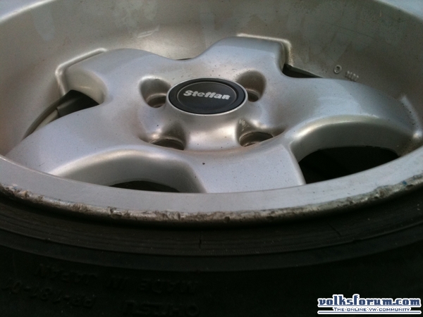

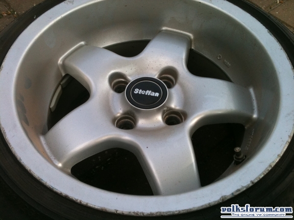

Na ongeveer anderhalf jaar geleden een setje Steffan Bcw's van vw hooligan gekocht te hebben werd het toch eens tijd deze op te gaan knappen. De blanke lak laat los en er zit behoorlijk wat van het welbekende stoeprandschade op de velgen (dit is uiteraard door de vorige eigenaar veroorzaakt )

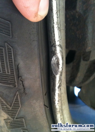

1 velg kon een gat in de weg niet ontwijken en is nu krom, deze moet even gericht worden. Verder is er 1 velg waar een hoekje uit is, deze moet dichtgelast worden.
Na het richten en het lassen breng ik de velgen naar Bertil om ze af te laten draaien. Na het afdraaien begint mijn werk, ontlakken en helemaal klaar maken voor het poedercoaten wat ik gelukkig bij een vriend voor een kratje bier kan laten doen
Als iemand nog wat tips voor me heeft op welke manier ik de velgen het beste kan prepareren voor het poedercoaten dan hoor ik het graag!
En weet iemand nog een goed(koop) adresje voor het richten van velgen in het Noorden? Ik dacht aan Beterband in Buitenpost, ervaringen?
Hier volgen nog wat foto's!
Hier de velgen onder de Jetta (op afstand zien ze er nog best goed uit!
Hier de beschadiging die ff dichtgelast moet worden
Deze velg kwam een gat tegen in de weg, gelijk ook maar een nieuw bandje bestellen.

Zo op de foto zien ze er nog goed uit! Ik heb de velgen voor een mooi prijsje gekocht met het oog ze ooit nog een keer op te knappen maar dat kwam er steeds niet van.. Nu een velg krom moet ik wel!
Met een setje die netjes is ben je wel gelijk klaar, maar je betaald er ook genoeg voor. 'T schijnt dat deze wielen niet meer gemaakt worden en al behoorlijk zeldzaam worden

Zo! Gister even bezig geweest met de Staffan's..
Heb de Velgen even ontdaan van de bandjes, de kromme velg naar Beterband in Buitenpost gebracht om te laten richten. De andere 3 velgen even schoongemaakt, zodat ik deze morgen met verfafbijt kan gaan behandelen.. Ik las op andere Topics dat de verafbijt van de Gamma het beste is, maar deze wordt nergens meer geleverd doordat er iets te veel chemicaliën in zitten wist een medewerker mij te vertellen. Vandaar dat deze het beste was(Y)
Maar nu even de vraag: Welke kan ik nu het beste gebruiken?
Verder heb ik de beschadiging van de velg laten oplassen zodat Bertil deze weer mooi af kan draaien.
Voor:
Na:
