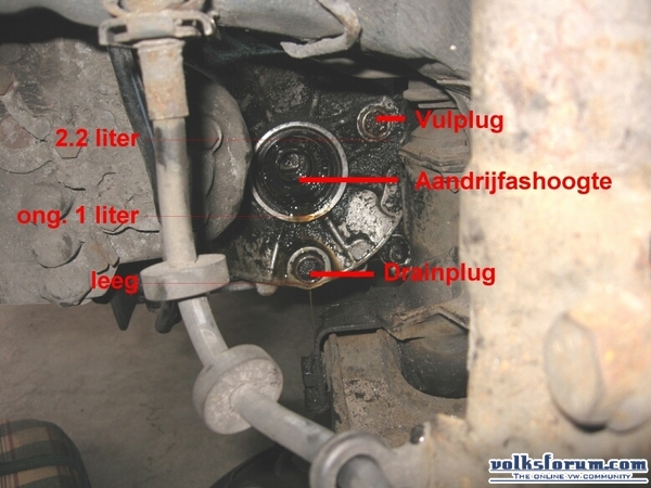

Ik denk dat je het niet goed begrijpt. Die inbussen 17 aan de zijkant krijg ik er dus (nog) niet uit. Dus al zou ik via de tellerkabel bijvullen, kan ik daar niet zien of hij vol is.
Dit bedoel ik:
Bij de tellerkabel vullen tot hij daar over loopt, lijkt me nogal wat teveel. Ik gok dat er nu nog een liter in zit.
Old 17-02-2011, 13:25
Dirtbag Dirtbag is offline
Join Date: Jul 2006
Posts: 191
Ik vindt deze dingen onmisbaar bij het losdraaien en vastdraaien van de vul an tap pluggen van de bak.
http://www.electroshop.nl/product_i..._70010_zoom.gif
Ik geloof dat de M10 of M12 precies de goede maat is.
Vervolgens kun je ze met de normale sleutel uitdraaien.
Beter kun je trouwens ook even de oude olie aflaten en volledig nieuwe gebruiken, lekker vers
