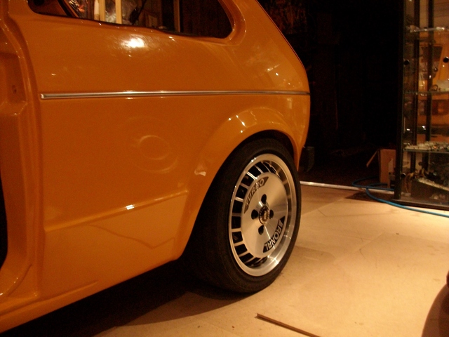

Originally Posted by bprijs
Kon het niet laten om even mijn nieuwe aanwinsten te laten zien.
Moest er even 1 van monteren dus bij deze het resultaat, ik ben tevreden
Oja ik heb nog een opknap setje BBS RM velgen 15 inch.
Ik wou die eerst onder deze auto gaan doen maar heb toch besloten omdat ik nu ook de blauwe 74er heb daar een nieuw opgemaakt BBS RS'en met parelmoer hart onder te steken.
Heb de tijd er niet voor om die velgen op te knappen.
Dus bij deze een opknap setje BBS Rm velgen voor 300 euro.
Staat super, deze velgen onder de auto!
VW Golf 1.1C 1983

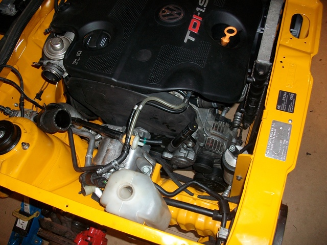

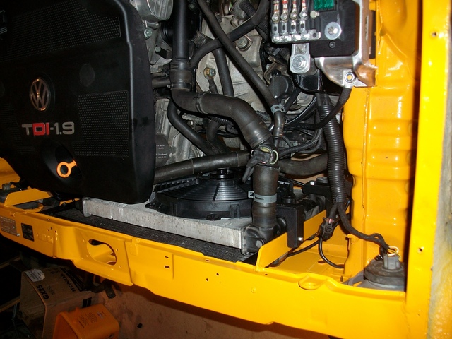

Mensen bedankt voor de ideeen maar zelfs de 40x12 gaat nog niet passen.
Ik heb hier een aantal foto's zodat jullie een idee hebben.
Allereerst links van de motor.
Hier de rechterkant maar dit is niet de ideale plek omdat hier te veel leidingen zitten en ik dan helemaal om de motor heen moet om de boel aan te sluiten.

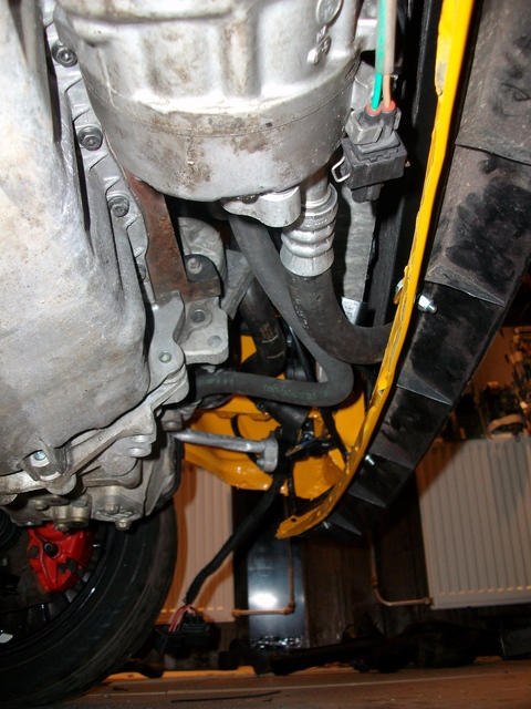

En hier de onderkant maar door de airco ben ik zoveel plek kwijt dus hier kan ik hem ook niet plaatsen.

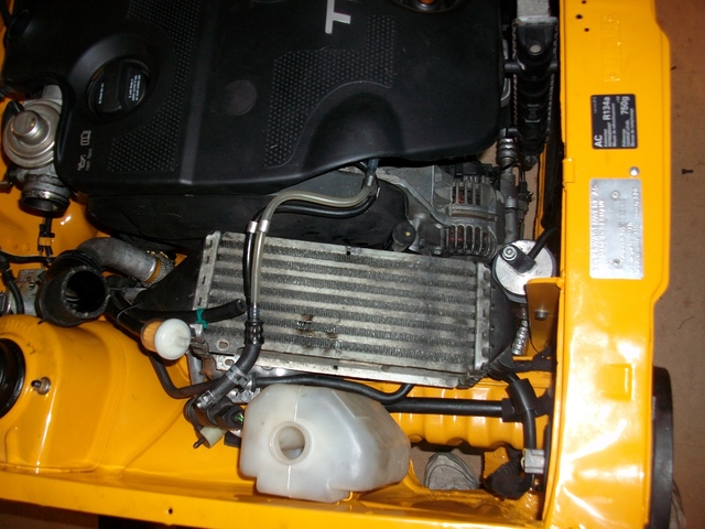

Hier even om te laten zien welke ruimte ik heb, de intercooler die er ligt is ongeveer 35x12x6.5cm.
Ik weet het even niet meer ben vanaf vanmorgen al bezig en nog niet iets opgeschoten
Dit is tot nu toe het grootste struikelblok wat ik heb.
Nu zie ik wel water intercoolers maar ja die moeten weer een radiator hebben om hem te koelen en daar heb ik dus weer geen ruimte voor
Jammer dat je die Ic's nodig bent anders had ik hem helemaal weg gelaten.
De enigste plek waar ik nog een beetje ruimte heb is achter de motor maar hier word de ic lekker opgewarmd door de turbo en de flexibele uitlaat.
Iemand nog een idee wat ik zou kunnen proberen?
