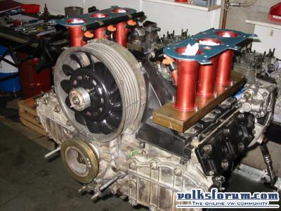

M'n nieuwe project afgeleid van het beroemde mechanische ’’kugelfischer renneinspritzung’’, alleen dan elektronisch.
''Vlakschuif ITB's''
Op mijn site en facebook pagina is meer over dit onderwerp te lezen.
Gr, Pim

Maar, met stationair is de schuif zo goed als dicht. Staat de injector dan niet tegen een dichte schuif te sproeien? Of zie ik iets over het hoofd

@melyville, klopt. Bij dichte schuif pist de injector de hele schuif nat. Maar dat was bij de kugelfischer systemen ook. Kan volgens mij niet gek veel kwaad, zolang de kleppen maar niet nat worden bij hoge belasting.
@joost, alleen de kelken wordt waarschijnlijk gietwerk, alhoewel dat ook wel cnc moet kunnen. De rest is allemaal CNC werk en bestaat uit losse onderdelen.

Is het dan geen optie om de injector ná de schuif te plaatsen? Of tenminste schuin, naar de stationair-opening?
Lijkt mij dat stationair draaien - en dus ook starten - nu aanzienlijk vermoeilijkt wordt. Oke, de motor zuigt de brandstof uiteindelijk wel naar binnen (is te hopen, anders sprietst het je motorruimte in) maar toch, het is niet optimaal.
Plus, ik weet niet wat voor injectors je wilt gebruiken, maar als die een beetje inspuitdruk hebben wordt de benzine nu ook je motorruim in verneveld bij stationair.
Toch ?

Wij (toen ik nog bij Porsche werkte) hadden een Porsche voor de race, met zo'n systeem van Motec met twee schuiven per kant ivm de boxermotor, dit werkte perfect en spoot nergens brandstof in het motorruimte, zou nog al gevaarlijk zijn benzine nevel in een warme motorruimte en er zou maar eens een overslag zijn tussen de bougiekabels nou dan maak je een feest mee.
Als je dit aan het werken krijgt Pim dan ben je echt heel goed bezig, het is namelijk niet niks.

Inspuit druk is niet het probleem. Het gaat om de timing van de inspuit tijd.
Ik ben op het moment aan het spelen met een vrij programmeerbaar systeem.
Bij contact primed het systeem zich door een hele korte stoot brandstof in te spuiten.
Tevens is dan alle lucht uit de leidingen. Deze prime brandstof verdampt en wordt de motor in gezogen bij het starten en de rest wordt gevoed door de injectors. Er zal wel een dot gas geven moeten worden met starten.
Stationair heb ik er ook wel vertrouwen in. Werkte op de kugelfischer ook. Maar dit syteem is niet echt voor woon werk verkeer, het rendement wordt gehaald bij vol gas.

Tja, ik vind die brandstof die op de klep gezeikt wordt er behoorlijk vervelend uitzien!
Onder een hoek inspuiten zou wellicht al schelen. Misschien dat het ook voor wervelingen in het mengsel kan zorgen zodat het geen kwaad kan, maar juist goed doet.

Het is een afweging, ik kan ook zonder moeite de injector voor de schuif zetten.
Maar op deze afstand verstuift het mengsel veel beter en heb je meer rendement.
Echter ligt de focus meer op motorsport maar door de injector positie tussen de kop en de schuif te zetten zou hij ook makkelijker gebruikt kunnen worden op straat.
Gr, Pim
